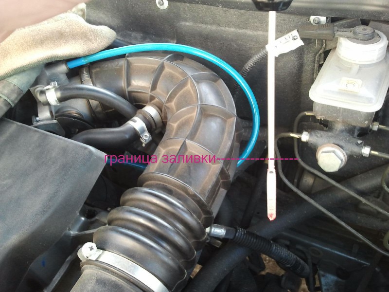

Синяя трубочка для всасывания воды.
атф.jpg |
120,31 KB |
