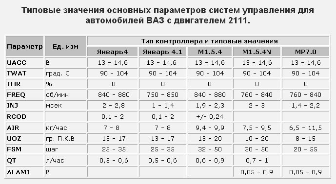

Часовой расход топлива мало о чём говорит, к тому же на разных типах ЭБУ расход будет разный, кому то 0,7л/час норма, а кому то 1,0 л/час тоже норма. Кстати, выдвигая свои предположения, никто даже не упоминает экологические нормы двигателя, МРВ и УОЗ - поэтому теряется всякий смысл обсуждения.
Если БК не откорректирован по реальному расходу топлива, то и часовой расход будет тоже может быть неверным.

Нет никаких норм, даже в типовых параметрах этот пункт отсутствует, а 0,5л/час - это нереально мало.

чем выше УОЗ тем меньше расход на ХХ.
 Размер файла:  14,63 KB
 Просмотрено:  226 раз(а)
Надо же, часовой расход 0,5...0,6 л/час когда то действительно существовал в Я4, правда экологических норм там по сути никаких и даже нет ДК.

интересно, а с VS 5.1 есть такая же табличка?
Насколько я ошибаюсь - это всего лишь другое название Января 5.1.
От смены названия параметры не изменятся. Надо комплектацию смотреть.
ДК, ДФ.
