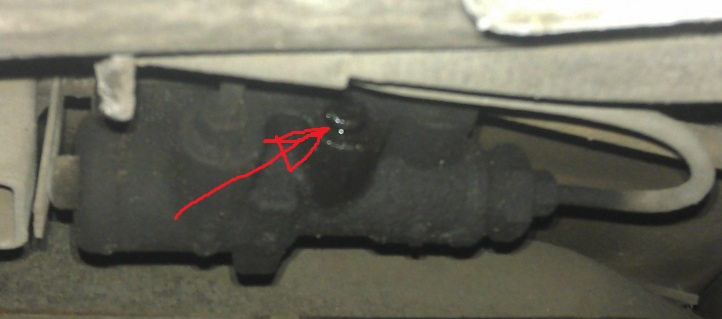

вот эта (фото не мое)
колдун.jpg |

Mick2004 писал(а):Проверьте — заглушка должна быть утоплена на 1–2 мм. (фото 2)
всё верно.
Mick2004 писал(а):действительно там есть какаято резиновая заглушка, и она у меня торчала мм 3 наружу, а когда я ее сковырнул чот потело немного пару капель похоже на тормозуху....что она глушит эта пробка?
это технологическая заглушка типо показатель как колдун привет скажет, если из под нее побежала тормозуха то это говорит о негерметичности колец в нутри колдуна.
Сообщения: 42076
Mick2004 писал(а):говорят что - вообще это первый признак износа манжет.
так и есть, вернее негреметичности уже.
У меня тоже по зиме давануло её и из поднеё пару капель тормозухи вышло и торчать стала заглушка как на фото.
я взял её вытащил протёр в отверстие всё насухо и саму заглушку и утопил заглушку как положено на 1-2мм внутрь, щас стоит нормально.
