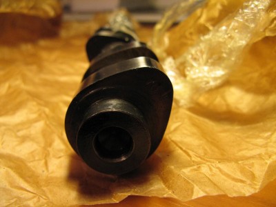

ТRS2 7.8 290,должно быть невтыково...Но к ним по хорошему хотя-бы рес+выпуск,вообщем небюджет...А бюджетного тюниХа лично я не встречал....
TRS2.jpg |
95,88 KB |
163 раз(а) |
