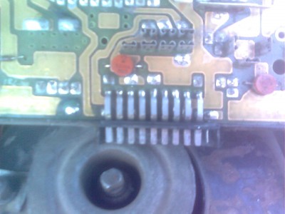

Все фото выкладываю....что смог снять разобрать в дачном услови))и прочистил плату ведешкой )))
Вообщем разьем идет от чя Сразу под резинкой.....он там нормальный нету мест под окисления...но все прочистил))

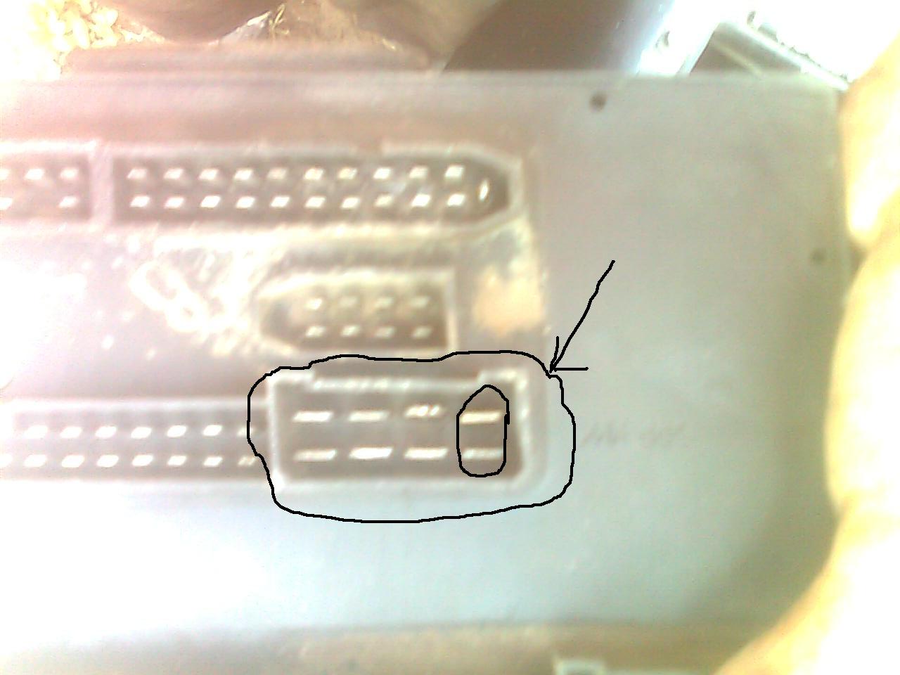

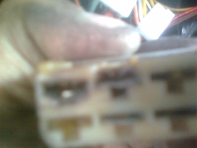

далее под номер один фишка с низу ..там два провода спаленые и фишка подплавлена....и провода два штука там обгорелые но к маме хорошо прикреплены я их зачисли(мамы) и прижал не много ее....

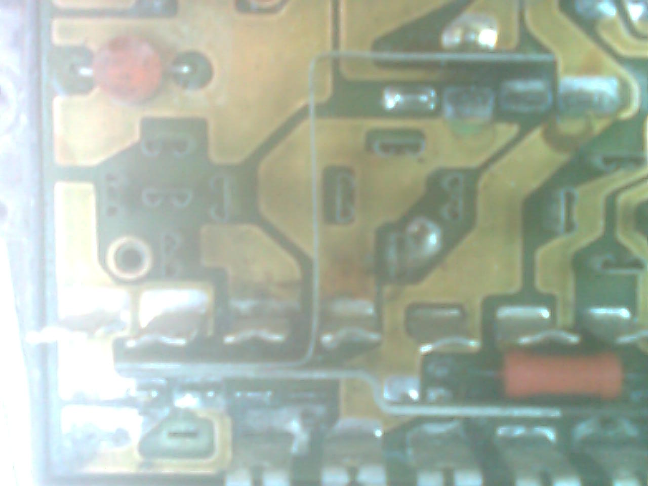

вообщем разобрав ну конечно плата не очень но я не стал распаловинивать ее тк хз че там обвалиться а у меня паяльника нет и не стал разбирать полностью ток крышку снял....ии заметил эти два провода)))жаль конечно что после прочистки не заработал омыватель......что огорчило))))))))и конечно я не понял не фига даже прочистил его но все равно как был так и остался))))

вот фишка №1 (в чя подписанна) там подгорелые провода за что отвечают)? |

провода с фишки по цветам что б если что обхяснили) |

плата |

еще |

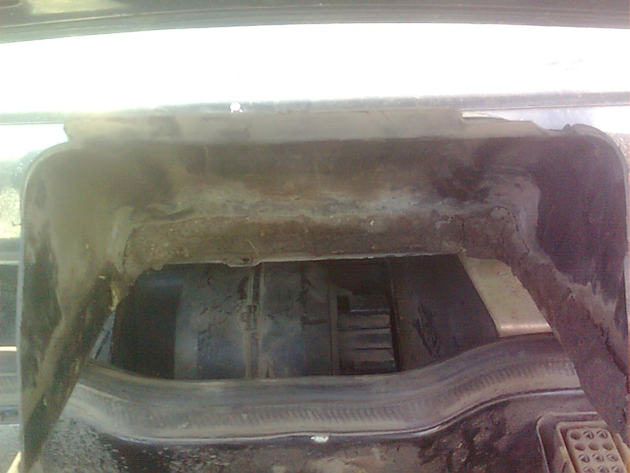

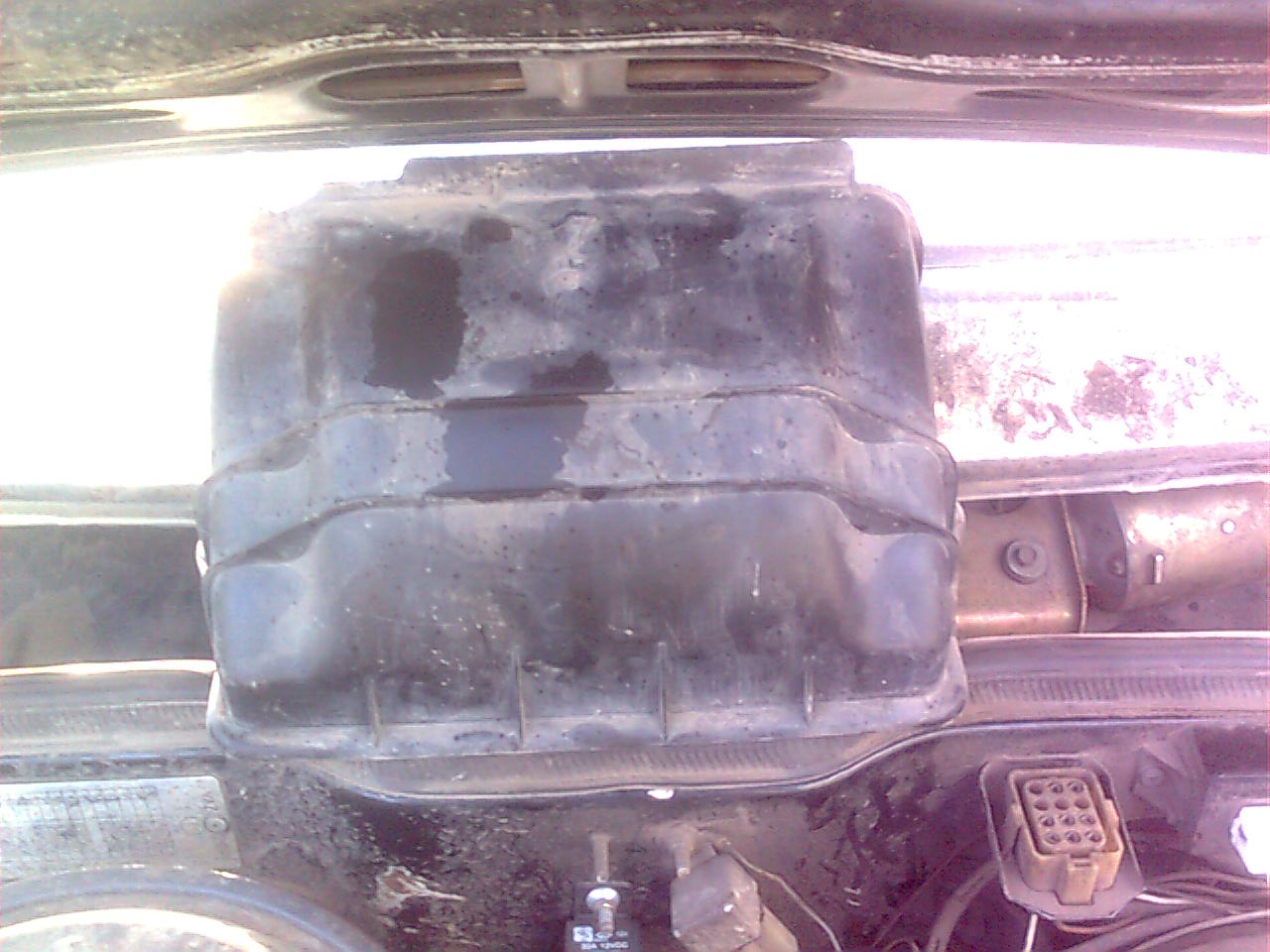

Теперь вопрос)))))))))) пока откручивал двориники и хотел снять весь механизм я его снял конечно пришлось и моторчик снять и Чя как раз убрал)))снял с натяжкой))))))так говарю и возникло пару вопросов
первое сам механизм работает....тк рычаги(на них резьба полностью сточилась.........а вот механизм сам работает и на конусе все резьмы есть)))
так далее вот фотки теперь обьясните как вы новый фильтр устанавливаете)))тк я старый вытаскивая его не много сломал)))))))и потом когда обратно ставил тоже немного сломал)))))теперь в трещинах он))))))слмал тк хз как он туда входит))))))))))))блин по разному пробывал не фига не залазиет ))А с силой залез))))так вот как новый фильтр устанавливаетсья и какой мне надо брать?

пластиковую фигню что под воздушный фильтр начинают вставлять боком с право на лево ... так как с правой стороны есть расширение видимо именно для этого и придуманное

Цитата:я старый вытаскивая его не много сломал)))))))и потом когда обратно ставил тоже немного сломал)
АВТОР ПЕТРОСЯН!!!
Точно! Справа налево!

Заказывай лучше сразу адаптер салонного 10-го фильтра, меняй и забудь про родной "самарский" фильтр и кожух как страшный сон!

По кожуху. Ты когда его снимал, резинку с ребра которое перед ним сдернул? Да, и сам то фильтр был, или кожух один? Если только трещины так пока оставь. Толку без фильтра от кожуха все равно мало. Новые сейчас идут копеечные совсем жиденькие, зато и сломать сложнее.

по поводу Чя)))))))))че делать то))))))))))толи проводка то ли он сам гонит)????????гребанный омыватель не работает не фига))))))))
далее про фильтр....он вообще там на такой фигне сидел просто коры)))))))))))типо пластилиН)))))))))))))))))))))))))))))поэтому и сломал я его тк он в гавне был)))))не я ставил я все востонавливаю))))))))про фильтр пролистаю темы но там в осовном сразу готовые фотки..а я так не понял что именно меняться?кожух этот?что я сломал)))))))))))

По кожуху. Ты от него что хочешь то? Если менять не будешь, поставь обратно как было. Что бы листья не сосало, достаточно фильтр надеть родной, или чулок натянуть. Если от пыли то адаптер и 10ый салонный фильтр. Если от вони, адаптер и угольный фильтр

с кожухом..просто читал тему про фильтр салона и заинтересовался)))))но по фоткам так и не понял....продаю.т чисто кожух или как он)(я сломал тк достало все гавняное и хочу поменять многое)))хочу машину сделать и оставить ее на долго ........точнее двигаться на ней если чет надо.....короче для себя делаю)))поэтому все менять буду)))а провода то что я сфоткал сгоревшие в блоке реле фишка под номер 1(пронумерованно там гнездо)инетресно за что оно отвечает)почему не лезу не ищу..тк не успеваю..... а ночью не налазиешься)

Rowdy писал(а):а провода то что я сфоткал сгоревшие в блоке реле фишка под номер 1
Не понятно по фото. То что ты обвел, должен быть розовый и пустой контакт, в теории идет на стеклоподъемники. Один точно розовый. Так? Рядом коричневый, этот что ли второй подгорел? Если розовый и коричневый то это на контактную группу замка зажигания идет. Ты ее уже ковырял. Чего накоммутировал мне неведомо. Но питание идет на большую часть электрооборудования, так что там нормально все скорее всего. Единственно что замерь на самом блоке контакт между розовым и коричневым. Должно звониться.
