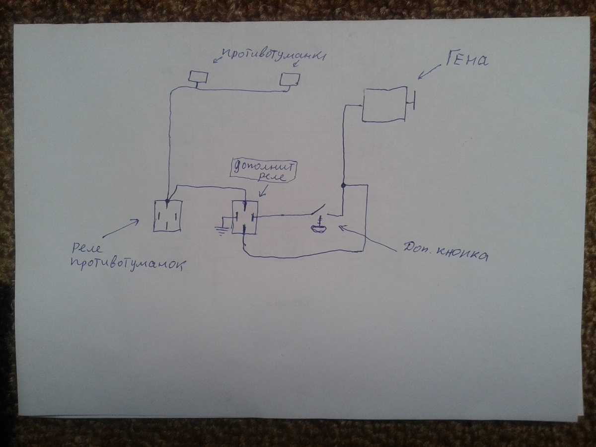

Лучше его не трогай, а цепляйся после реле К6, управляемого замком зажигания, т.е. в цепи после предохранителей F9 "Ш5-5" (клапан рециркуляции, дворники, реле обогрева заднего стекла) или F18 "Ш5-3" (лампа бардачка, САУО, прикуриватель).siriys писал(а):Хочу подключить противотуманки в качестве ДХО. Вот набросал схему, посмотрите. Поменял РН с.о на новго, с выкусыванием диодов. Сейчас есть *+* после запуска двигателя, идет с гены. Вопрос можно ли так подключить? Противотуманки могут работать в штатном режиме, плюс дополнительная кнопка включения ДХО.

И все таки хотелось узнать, будет ли работать моя схема. Беспокоит только потянут ли диоды в генераторе нагрузку 2 по 55 ват.BOTANEG писал(а):ты вывел от них вывод
Вывод вывел.BOTANEG писал(а):зачем питать туманки от допдиодов
Просто мне было бы удобней, всё под рукой и реле и туманки. Вопрос выдержат ли диоды, может будут сильно грется. Или лучше не рисковать.siriys писал(а):Просто мне было бы удобней, всё под рукой и реле и туманки. Вопрос выдержат ли диоды, может будут сильно грется. Или лучше не рисковать.
в смысле чтобы в салон провода не тянуть? делай чтоб доп диоды управляли обмоткой реле, а само реле коммутирует ток от шпильки B+ генератора на туманки. через предохранитель естественно siriys
по твоей схеме диоды сразу сдохнут.
Делай так:
BOTANEG писал(а):делай чтоб доп диоды управляли обмоткой реле, а само реле коммутирует ток от шпильки B+ генератора на туманки. через предохранитель естественно
BOTANEG писал(а):al08 писал(а):второй конец провода подсоединяешь к приборке к проводу,который идет на лампочку зарядки
это если рн старого образца
ТС написал,что "+" с гены есть.siriys писал(а):al08 писал(а):Все делается намного проще
Только через штатное реле ПТФ,иначе гену спалишь.
