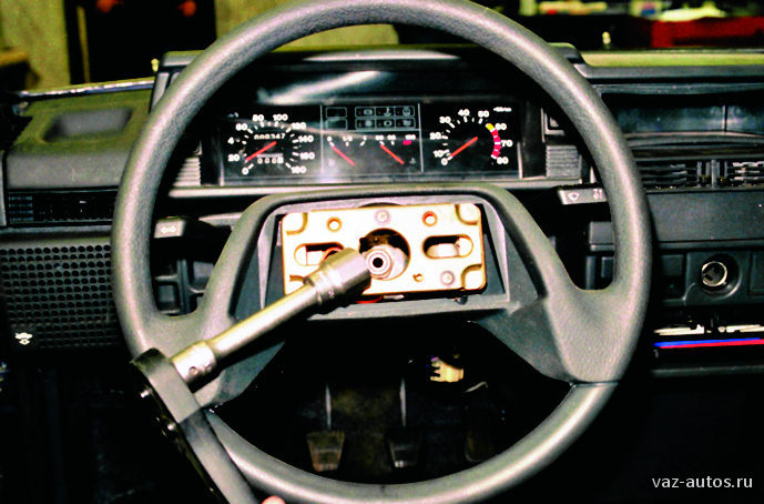

Моаи
Сообщения: 4568
Откуда: Свердловск!
Авто: 21099 карб
Будешь снимать баранку, вначале просто гайку расслабь и сдерни его с места. Если сдергивать сразу с открученной гайкой, можно замять круг сигнала. А то опять скажешь не предупредили. И что бы уж совсем ровно положение поймать, едешь куда нить на трассу, на прямой участок на скорости. Очень четко-понятно становиться, на сколько руль подправить надо. Запоминаешь угол, останавливаешься, ставишь этот угол, сдергиваешь баранку, ставишь ее прямо, проверяешь. Все просто и быстро. Удачи.
Пы-Сы. Ключиком, с низу рейки, регулируется именно прижатие. То есть поджал, покрутил руль, если туго, ослабил, еще покрутил. Сильно открутишь болтаться будет. Тут поймать грань надо, когда туго кончилось.
