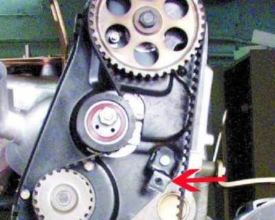

Рена
Сообщения: 8193
Шихаэль Мумахер писал(а):
И начинает он неслабо трепыхаться между шестернями рв и кв. Рывки ремешка при слабом натяге впечатляют. Вот тут-то его и рвёт у многих...
Совсем то уж не надо ослаблять.
У меня при нажиме на ремень он чуть не доходит до кронштейна крепления защиты как на фото.
И пока не прогреется я не заметил чтоб его сильно колбасило, он же в этом месте внатяг, т.к. колено тянет распредвал
