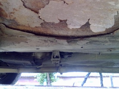

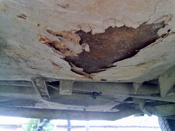

это цветочки... Смотрите что на днях видел.. Вот это по настоящему страшно,и ОНО еще ездит, ВАЗ 2103.. если начали смотреть поддомкратники и пороги - пересмотрите все днище... Если не так все страшно - подлатать и сделать хороший антикор
PS: если кто не понял - роль днища выполняет ковролин
как более менее знающий человек в кузовщине....скажу......не главное пол....эт фигня заменить....а вот когда лонжероны гниют эт ахтунг....

Dsoftgroup писал(а):и ОНО еще ездит
Оно и будет ездить пока сиденья или чьи-то ноги вместе с ковролином не вывалятся

MIK64 писал(а):как более менее знающий человек в кузовщине....скажу......не главное пол....эт фигня заменить....а вот когда лонжероны гниют эт ахтунг....
А чудес не бывает.Если пол сгнил то и лонжероны ахтунг
