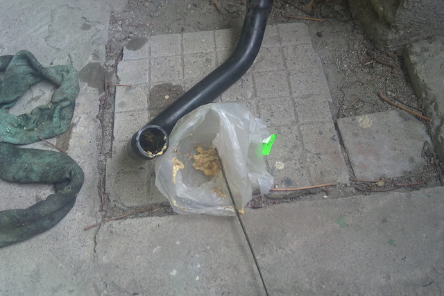

Кто-то сказать мне,почему я получаю ето смазка/емульсия/ в моей машине зимой.И как избавиться от него. А масло в машине хорошо. Я из Болгарии ; спасибо предварительна.Я прошу прощения если есть ошибки.

Это конденсат. Появляется при коротких поездках, когда масло не успевает прогреться.
И тяжелый случай - попадает тосол (антифриз) в масло.
Не доливаешь антифриз ?

Я не доливал антифрис он не потерянный. Да очень короткие расстояния движущегося автомобиля,на работу и обратно.И как избежать его в любом случае.Если кто сталкивался с такой вещь,чтобы делить как ее избежать.И я повторяю тольлко зимой становится настолько.

было такое-тосол попадал в масло..жди,как прогорит вконец-увидишь

на масляном щупе (там где уровень масла) эмульсия есть?

Зимой тоже полный шланг эмульсии был возле щупа, почистил. Под горловиной, на щупе и шланга во впуск чисто все, летом нету тоже. Забил так как по форумам у многих такое.

Все хорошо,все от того,что ездите на короткие расстояния(машина не успевает толком нагреться)
