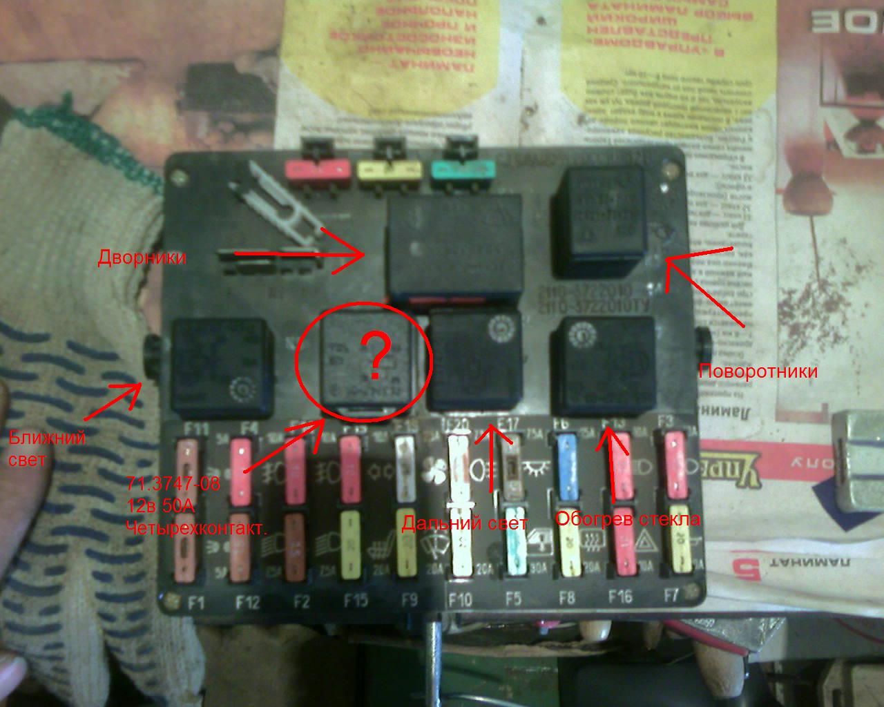

Всем привет! такая проблема, ваз 21124, заморозок не большой, машина прогрета, включаю дворники, моторчик хмыгает, дворники не чистят (дворник приверз, омыватель работает), осовободил, все равно не чистят, остановился, рукой помог, все работает. Через пару км включаю, работает омыватель и дворники, но эт этого даж фары заморгали, обороты играть стали, в след раз уже не запустились не дворники, ни омыватель, что может быть?! Заранее, большое спасибо!!!

вообщем, мотор и омыватели живые, но при включении зажигания, сразу горит предохронитель, если одновременно нажать, зажигаения и вкл дворники с омывателем (под рулевой рычаг на себя), успеют сработать, куда копать?

Slava22 писал(а):Всем привет! такая проблема, ваз 21124, заморозок не большой, машина прогрета, включаю дворники, моторчик хмыгает, дворники не чистят (дворник приверз, омыватель работает), осовободил, все равно не чистят, остановился, рукой помог, все работает. Через пару км включаю, работает омыватель и дворники, но эт этого даж фары заморгали, обороты играть стали, в след раз уже не запустились не дворники, ни омыватель, что может быть?! Заранее, большое спасибо!!!
Всем спасибо, Проблема решена, заменой доп. реле зажигания!!! цена 150р.

Slava22 писал(а):включаю дворники, моторчик хмыгает, дворники не чистят (дворник приверз
Slava22 писал(а):Проблема решена, заменой доп. реле зажигания!!!
Да ладно...
Гайку затяни на кривошипе трапеции.
