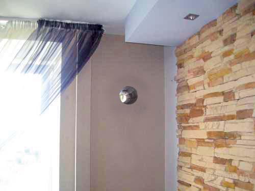

сейчас предлагают много вариантов. Это и клапаны просто встроенные в окно и навесные и самооткрывающиеся. Вариантов куча, но самый лучший - врезка спец. клапана отдельно в стену, что делают сейчас по умолчанию во всех новых типовых домах.

Итак, встроенный клапан: грубо говоря, сделаны мал. дырки, через которые и осуществляется воздухообмен. Навесные - навешивается примочка, смысл такой же как и встраиваемых.
Самооткрыв.-это уже дорого. Смысл: в клапане стоит датчик, типа ленты, при сухом воздухе она умен. и подают команду на приоткрытие окна через механизи привода.
rg-45 писал(а):это помойму вариант для DAI и для тех у кого колонки висят.
Нет, сейчас это делают повсеместно и этот клапан можно регулировать.

Strannik77 писал(а): врезка спец. клапана отдельно в стену
Только так.
Ибо все эти клапаны и зимние щёлки проветривания - фигня. Зимой замерзают и не работают. Приточные системы сейчас есть и с обогревом и с фильтрами, и с вентиляторами с таймерами и т.д. Да, приточну нужно делать в комнате, а не на кухне. На IXBT есть тема про них, там и отзывы можно почитать. Народ ставит. По стоимости как сплит систему поставить, думаю в условиях мегаполиса, с да фильтом вещь нужная
