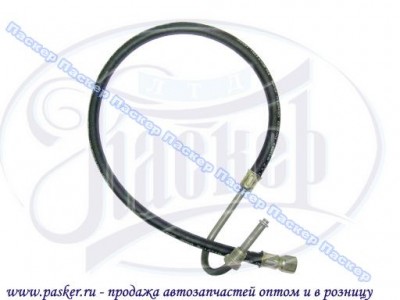

Доброго времени суток форумчане, такой вопрос, 3 месяца назад поменял шланг топливный, который к рампе идет, сегодня ехал, почувствовал запах бенза, оказалось, что сторона, которая подходит к рампе слетела, т.е сам штуцер накрученный на месте, а вот к нему подходит шланг, он обжат металлическим хомутом заводским, вот этот хомут ослаб и шланг слетел, я по быстрому снял хомут (со шланга просто слетел вручную, что за г@$но делают запчасти), ну и чтобы доехать закрепил нормовским хомутом, закрепился хорошо, ничего не бежит и не капает, как думаете опасно ездить с ним дальше, покупать новый шланг или ездить дальше с хомутом, держится вроде мертво, просто смущает почему фабричные такие не делают хомуты, а именно обжимные, хотя, то как у меня этот обжимной слетел, заставляет доверять больше нормовским, кто нибудь ездит еще с такими хомутами на этом шланге? Благодарю!
P.S. Да кстати новый шланг такой стоит у нас 360 руб вроде небольшие деньги, но если учесть что я проездил с этим всего 3 месяца как то дорого получается, новый повертел в руках, что то он мне не внушил доверия, такие же хлипкие обжимы
Добавлено спустя 5 минут 58 секунд:
У меня как раз такой шланг, как на картинке , выше на два поста, точно такие же обжимы с обеих сторон

Перечитал собственный совет и понял что фигню написал facepalm. Шланг надо приворачивать к штуцерам! И дерьмовый шланг обязательно поменяй, через 1-3 месяца он полопается и начнёт протекать. Хомуты можно даже выкобелистые купить, типа таких:
