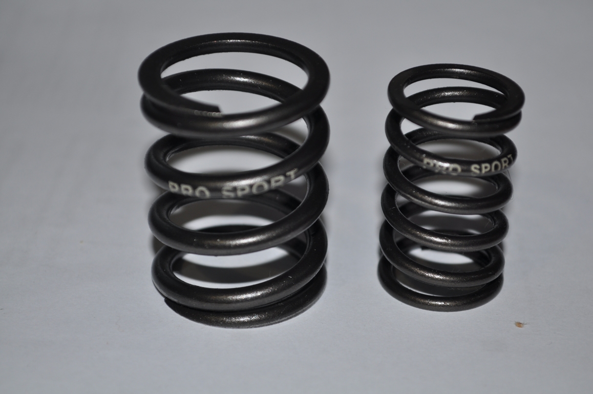

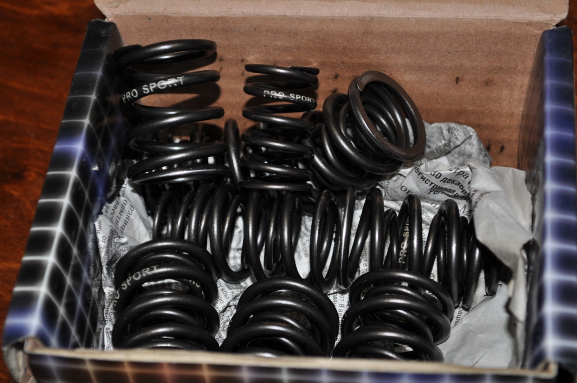

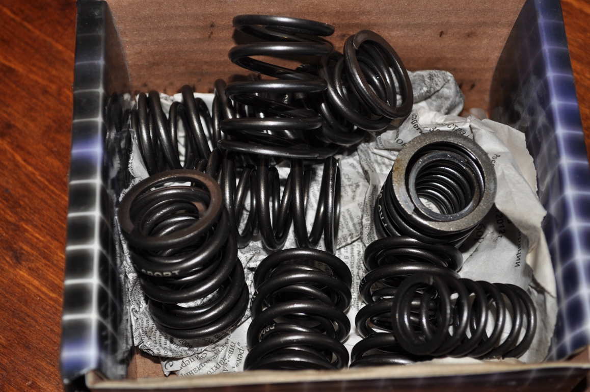

Значит Подвернулись тут по сходной цене Пружины ProSport + верхние тарелки дюралевые.
В сжатом состоянии высота пружины 19мм в отличии от стоковых 21.4мм.
Насчет жесткости хотел бы поинтересоваться у
Dimmm/ Как они вообще?

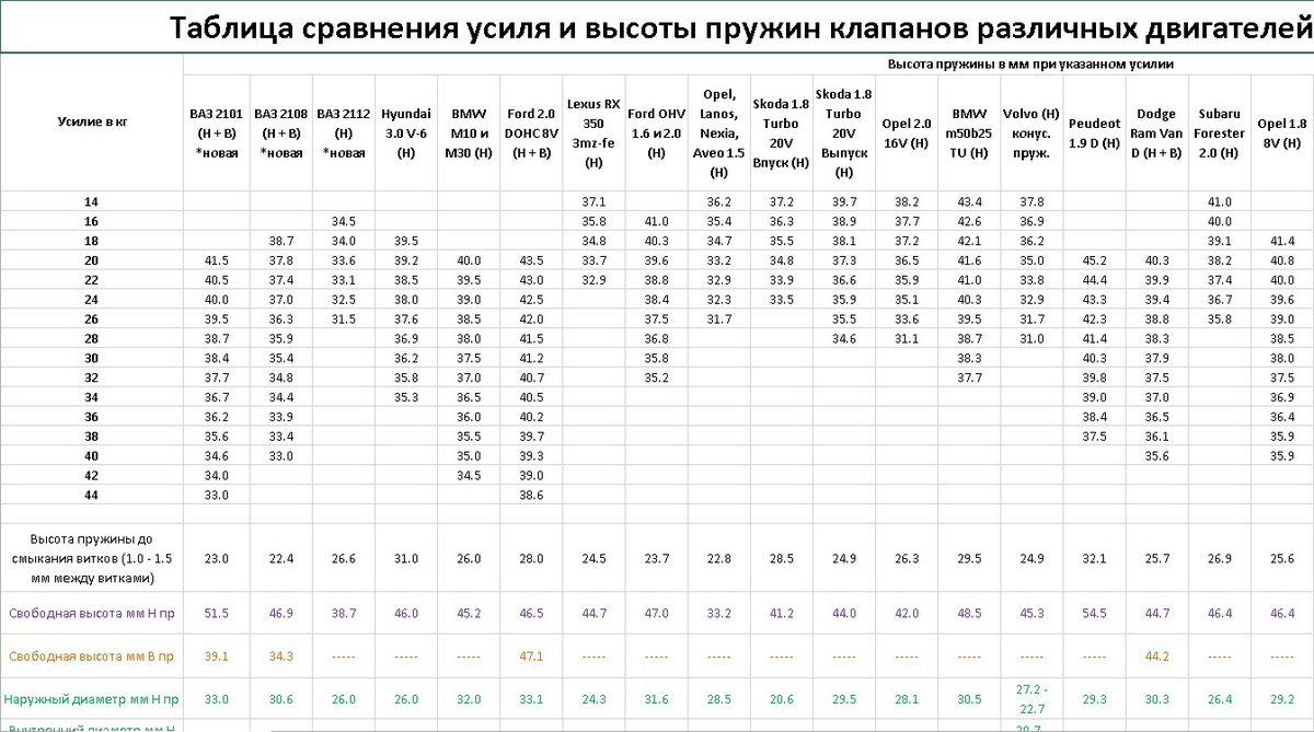

тут ещё есть кто на 8v?!
размышления на тему пружинок от м20 мотора бемеве
мин высота пружинки 26.0 мм, в то время как на стоке 22.4 (при зазоре 1.5мм между витками)
Отсюда вопрос какой нужен роспуск пружины что бы поставить вал с подъёмом хотя б до 11мм или это роспуск плюс фрезеровку гбц надо делать? Кто катал на пружинках от е30 какой вал и че ставили по роспуску пружин.
З.ы. если посчитать по таблице ниже то преднатяг будет как сток при роспуске (3-3.6 варианты тарелка + фрезеровка) допустим под вал10.6
а если сделать меньше то будет смыкание пружин.
