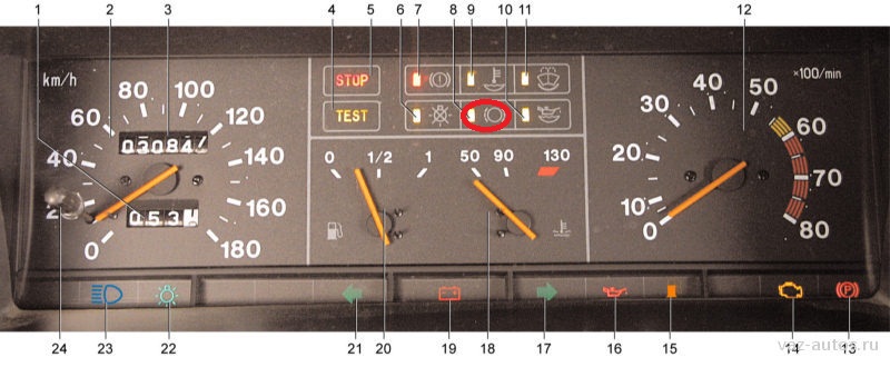

сегодня был в гараже,колодка ш7 в ней место 8мь пустое,кинул на 8мь провод загорелась на панели лампочка
вот

ДИМАРИК68 писал(а): 8мь провод загорелась на панели лампочка
Какая?
Добавлено спустя 2 минуты 26 секунд:
Понятно, ты вставил провод не в 8, а в 13 место колодки Ш7
я на фото выделил
Добавлено спустя 1 минуту 2 секунды:
нет это точно что в 8ую,она подписана
Добавлено спустя 1 минуту 14 секунд:
лампа сигнализатора износа тормозных колодок,у меня машина карбюратор,у меня и датчика такого нет
Yurik 999
Сообщения: 8948
Авто: Vesta SW Cross GFK33
ДИМАРИК68 писал(а):нет это точно что в 8ую,она подписана
Промахнулся, подсказка, в том же ряду 7 место - пустое, 9 - красно-синий провод на 61 клемму гены.
А ты воткнул в другой ряд рядом с серо-красным проводом (№14)
ДИМАРИК68 писал(а):,у меня машина карбюратор,у меня и датчика такого нет
Можешь сделать - надо всего лишь колодки с датчиками и подключить провод от колодок к 13 месту.
