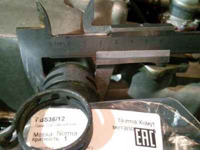

38 хомут обожмет хорошо большой шланг вентиляции картера (нижнюю часть, возле щупа)? Шланг на штуцере = 37мм.
я бы 36 туда поставил.
38 будет слабенько давить.

V010
ты точно намерил 37?
а то вот мой пост с 7 страницы говорит что там 40 хомут стоит Pardon
Патрубок вентиляции картера от тройника сапуна до клапанной крышки со стороны тройника сапуна(вход щупа уровня масла)
VAG N90687201 размер 40 разжимается до 42

Dranik писал(а):
V010
Сам шланг 36мм вроде бы, на штуцере 37 получилось.
значит ставь 36 хомут.
Именно 38 вверху и ставил: FBS3812 NORMA, а внизу шланга вентиляции - FBS3512 NORMA.
Почему 38 вверху? Вверху шланг ~33мм.

V010 писал(а):
Наверно так и сделаю
пружинный хомут как правило на 2 мм больше имеет свой максимальный разжим, если у тебя одетый патрубок 37, то 36 хомут до 38 точно разведётся, этого тебе точно хватит чтоб продеть хомут .
на последних моих фото в этой теме обрати внимание в каком состоянии стоит хомут одетый на патрубок, так же и тебе нужно чтоб он стоял, тогда и давка у него будет хорошая.

V010 писал(а):
. Почему 38 вверху? Вверху шланг ~33мм.
Потому что ставил на 36 - слишком плотно обжимает и через буртик проходит впритык...Можешь и на 36 поставить твое дело, но я его в запас отправил - см. фото.
Замерял еще раз: вверху шланг одетый на штуцер - 33мм. В месте где штуцер расширяется 34,5мм.

Ещё раз всем кто захочет ставить самообжимные хомуты !!!,
подбирайте размер хомута нормально чтоб потом не было горько за потраченные бабки и время,
Вчера убедился опять на своей шкуре что коряво подобранные самообжимные хомуты это деньги на ветер.
Новый Шевик мой, пробег 14 тыков, к концу зимы стали потеть все соединения, по зиме одно соединение капало , после детального осмотра выяснилось что на заводе GM-Автоваз работают полные дебилы по всей видимости, по другому я их назвать не могу, вместо 40 хомута они поставили 41, вместо 44 они поставили 46!!! вместо 26 они поставили 27, вместо 27 они поставили 29, и это я говорю про новые размеры хомутов которые оделись без проблем, без каких либо напяливаний,
где же были глаза этих дебилов когда патрубок который уже одет на штуцере и был в диаметре 44!!! ставили 46 хомут? lol1 facepalm на что они расчитывали?! lol1
естественно пока патрубок новый он что nj держало, патрубок продавился под хомутом чуть(уселся) и хомут уже стал висеть для красоты.
В итоге все мои новые подобранные хомуты сели чётко, без напяливания и в полом своём боевом значение.
Хомуты использовал VAG как и всегда, ценники правда сейчас не маленькие , но вид соплей напрягает под капотом, размеры не ходовых значений хомутов добавлены на первой странице.
Хомут VAG и Порше одно и тоже, GM хомуты тоже самое с той лишь разнице что захват торчащий к верху, в этом плане VAG хомуты интереснее выглядят и инструмент под них переделать можно без проблем.
Очень пригодился мне вот эти клещи с тросом, не пожалел что их взял
работать оно удовольствие, в любую задницу можно поставить теперь хомут.

На большой шланг вентиляции картера поставил хомуты: 32 и 36. Встали без проблем.
Для шланга который от расширительного бачка до термостата взял 27 хомуты 21900-1300087-00. Вот только потом узнал, что шланг 29мм. Для этого хомута (21900-1300087-00) "макс" = 29,2. Вот теперь думаю стоит ставить или искать 29мм хомуты?
Вернуться к началу
V010 сейчас offline Посмотреть профиль Отправить личное сообщение
Сообщения: 41402
Авто: 2108,2115карб,AstraG,AstraH Sedan2008г, 21150 Я7.2млека10.2006г. KIA Sportage2011г-Шеви Нива2017GLC(SE)-снова AstraH Sedan2013г
Сообщение Добавлено: 04 Июня 2018 05:40
Ответить с цитатой
я тебе и сказал Drinks or Beer
вообще 27 хомут до 29 разжимается нормально, себе на Шевика в прошлые выхи ставил, патрубок около 29 тоже на расширитель, 27 хомут поставил, встал плотничком прям, единственное что через утолщение когда патрубок уже одет на бачке проходить хомуту тяжеловато, но если силиконом мазнуть то проскочит со свистом.
я бы попробовал 27 , 99% что встанет.
