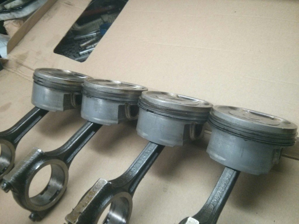

Держал в руках вот эти поршни (Автромат, 21128).
Износа почти нет, б/у.
Цвет поршней
серый, по фоткам плохо видна цветопередача.
У меня был Автромат серебристый (не серый) - износился в труху.

Alex_2114 писал(а):У меня был Автромат серебристый (не серый) - износился в труху.
Надо понимать как они расширяются при нагреве...может с зазором соток 6-8 будут долго жить...гремя на холодную
Alex_2114
Сообщения: 2775
Откуда: Екб, Угрюм-Урал
Авто: ВАЗ-111730, 2010г.в., 1,5л + 6-ступка
odolen писал(а):Надо понимать
Тот Автромат, который был у меня, гремел и на горячую. Юбка в труху.
Серый Автромат, что на фото, имеет живую юбку, поэтому скорее всего не гремел и не подвергался износу.
