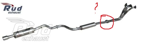

привет товарищи!!! подскажите пожалуйста диаметр трубы вот в этом месте (красным отмечено). задумал гофру вварить, читал вибрация уменьшиться. сколько раз на яме машина была, а не помню какой там диаметр))), чтоб с гофрой не обмануться. может кто уже делал так, за одно поделитесь впечатлениями, а то может и творить не придётся.

Если заводское исполнение (переход с катколлектора на резонатор), то по-идее 51мм. Если резонатор менялся, то труба после флянца может быль и 45мм. (как получилось у меня после смены резонатора).
Лучше подлезь и замеряй в ручную.
Советую сделать ка тут
http://www.autolada.ru/viewtopic.php?t=211950&highlight=
при прогаре либо резонатора либо гофры, замена производится гораздо проще, а флянцевое соединение на графитокольце лучше оставь. Гофру бери не короче 200 мм, хомут (соединение труб) от фольцвагена или рено.

51 мм там.
По себе скажу что никакая гофра там не нужна.
Родное кольцо меняется за 10 минут и стоит 200 рублей, а гофру придется варить, и служит она 3-5 лет

гофра не уменьшает вибрации, она нужна только для герметичного гибкого соединения и прекрасно передаёт вибрации (если они есть) на глушак.
Я в своё время заколебался менять графитовые кольца, поэтому поставил металлическое.
С родным резонатором сочеталось прекрасно - герметично (пока не прогорел), а вот с новым резонатором (незавод) не сочетается ни в какую...
Подтачивал кольцо, притирал к чашке фланца притирочной пастой, всё равно хреново состыковано.
