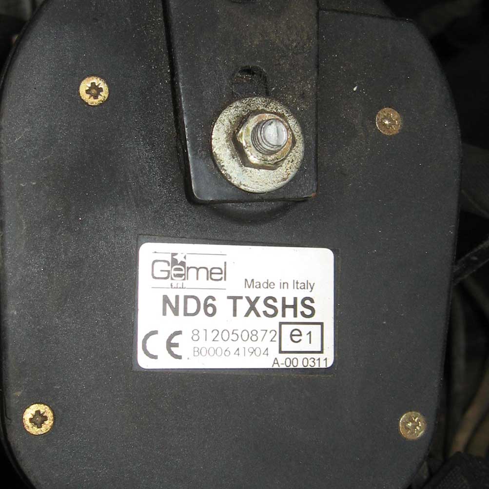

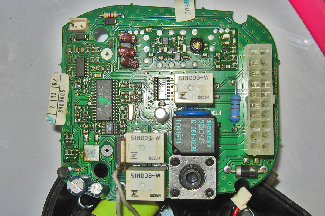

Недавно столкнулся с неисправностью импортного реле фирмы Siemens V23072-C1061-A208, установленного в итальянской автосигнализации Serpi Star.
Оно может быть и было качественное, но уже отслужило свой срок.
Это реле включает те же поворотники при постановке и снятии автомобиля с сигнализации. 12 лет работало нормально, а теперь зачастую стало залипать. Снимешь автомобиль с сигнализации, а реле залипло, - вся левая сторона поворотников моргнула, да и загорелась постоянно и не отключается. Ехать с такой иллюминацией нельзя. Помогает отключение сигнализации механическим ключом или постукивание по корпусу. Вообщем мучение.
Хотелось бы это реле заменить. Но так не нашел ни оригиналов, ни аналогов подходящих по габаритам и расположению контактов.
Можете что-нибудь посоветовать в плане замены этого реле? Не приходилось с такими сталкиваться?
