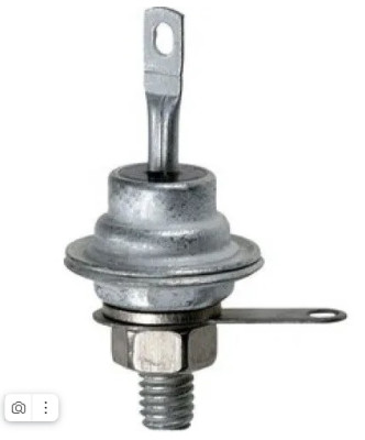

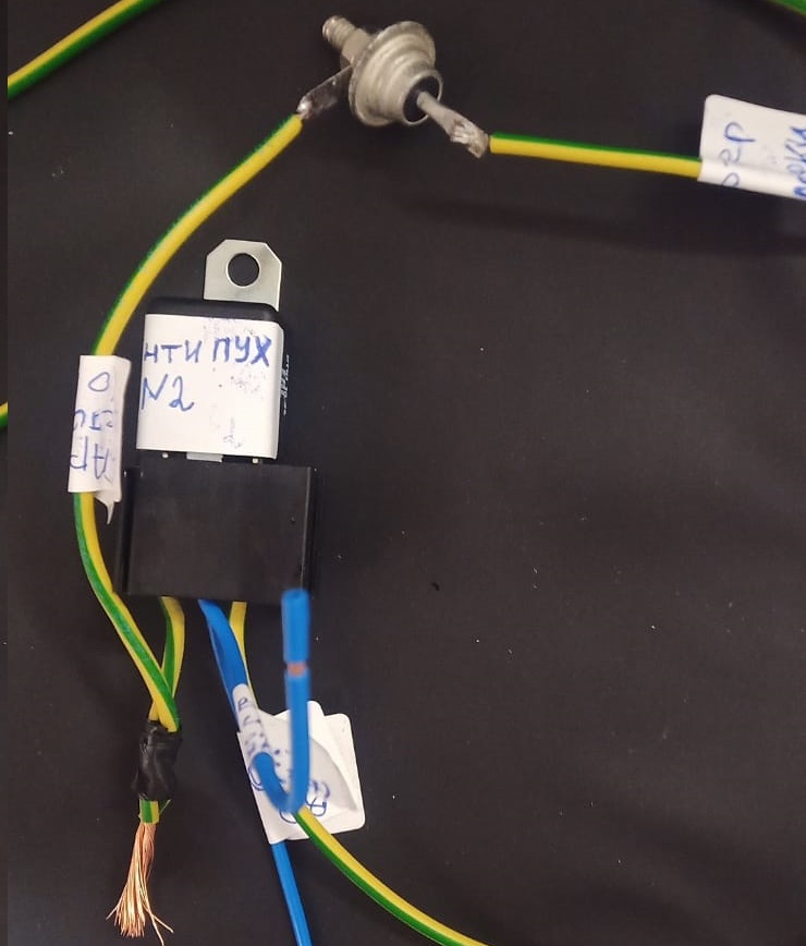

Если случится чудо, и "система" из реле и диода предотвратит пук при включении зажигания, на текущие форсы можно будет забить?
!Lnur
Сообщения: 7745
Legeboka
Чуда не случится, пук будет всё-равно, только уже в момент начала кручения стартером.
Или вы навсегда планируете отключить МЗ? Тогда кусачки эффективнее!
