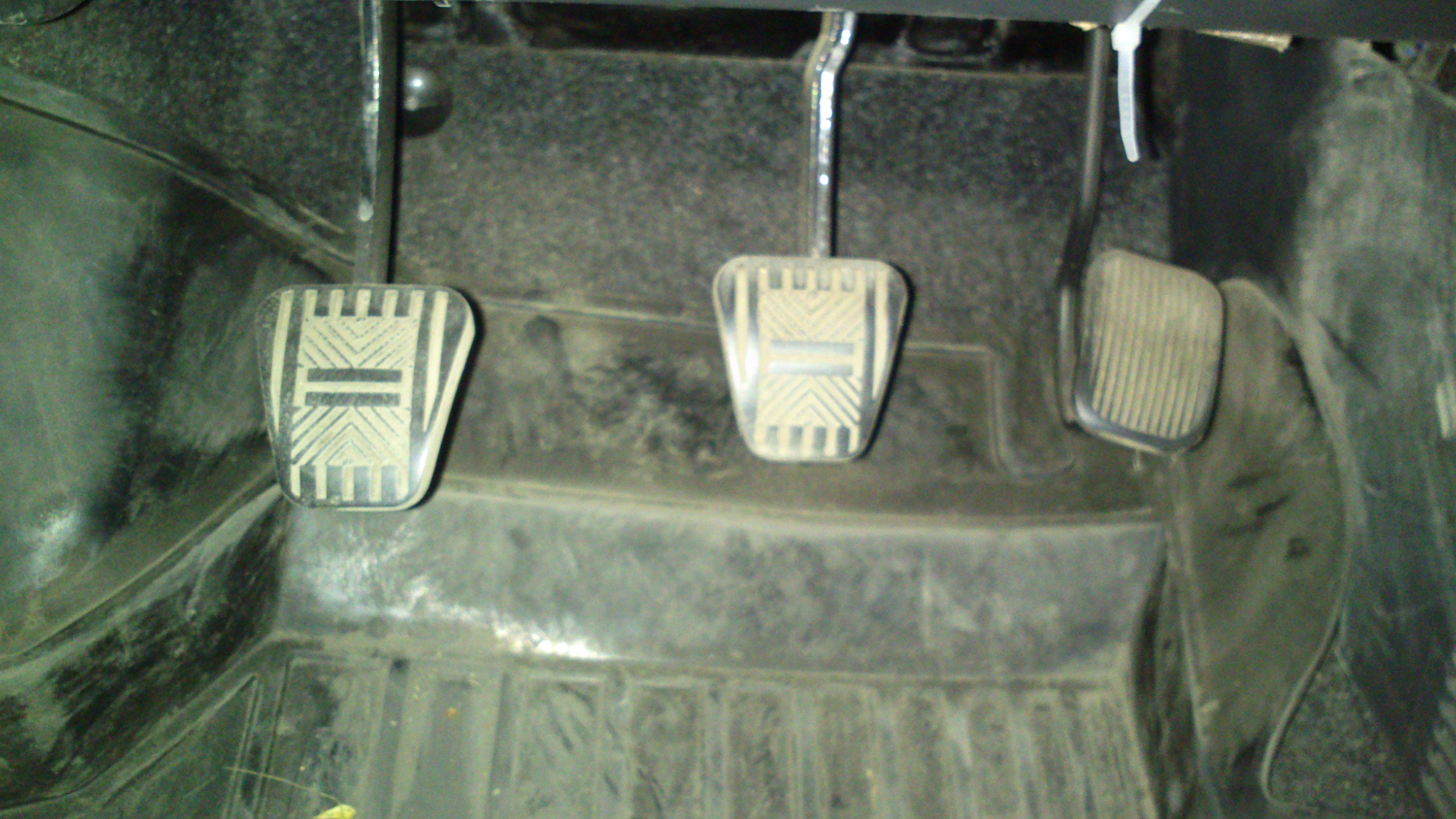

Всем привет!
Имеются небольшие проблемы, мешают они не сильно, но ездить не очень комфортно..
Фото ниже.. (через форум не загрузились, я их на другой хостинг закинул)
Сцепление находится слишком высоко, схватывает под конец, не очень удобно его отпускать..
Газ нажимается какими-то рывками..нет плавности, чуть нажал, она орет уже..
Как это можно исправить, друзья?
пс: десятка инжектор

Вообщето педаль сцепления должна быть чуть выше педали тормоза, так делают с завода.
У меня как на заводе педаль сцепы сделали так и есть досихпор, чуть выше тормоза, пробег сцепы и самой машины 106тыс.км.

Не хочется отрывать ногу от пола, когда отпускаю сцепление..

была похожая проблема с газом. просто снял с дроселя трос газа, залил в нутрь его ВДшки поводил его тудуа сюда поставил на место и подтянул. Педаль мягенькая нажимается без рывков и легко. Сцепу всегда выставляю на один уровень с педалью тормоза.

amstel писал(а):Не хочется отрывать ногу от пола, когда отпускаю сцепление..
и нинадо, педаль сцепы чуть выше тормоза и так хватает ступни нажимать держа пятку на полу.

Если что ВД не смазка. А керосин голимый.
НЕСТЕР
попробывал 5-56 (название такое)- райский рай, от это действительно смазка
причём действительно проникающая
