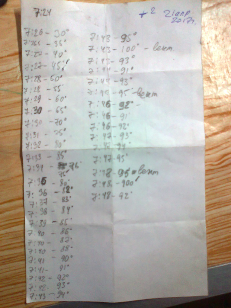

KubikRUbik
На форуме 1 год
Сообщения: 16
Авто: 21083
Сообщение Добавлено: 21 Апреля 2017 19:29
Ответить с цитатой
Тачку выгнал.
Сделал грантосод.
Саксофон оставил родной. Расширительный бачок и нижний шланг с радиатора тоже родные.
Самодеятельность в том, как подключена печка. Точнее в том что организован её обход. Печку на лето можно отключать от СОД. Хоть вообще её снимай. Организовал мимо печки малый круг. То есть малый круг может быть через печку или мимо неё. Вишка эта работает благодаря двум спаренным трёхходовым шаровым кранам на 1/2". Шланги использованные при этом, все от восьмёрки. Собралось как по нотам.
Поначалу печка радовать теплом не спешила ... Начал думать что лажа вся эта затея. Но сегодня печка вроде проснулась))
Нужного, или примерно похожего тройника 32х32х20 для новой СОД найти не смог. Пришлось сварить самому из тех деталей что были в продаже.
Попутно врезал в нижний шланг тройник предпускового подогревателя.
Цифры температуры движка на показометре не порадовали. Не, то как двиг прогревается, это гуд. Но то как падает температура после открытия термоса ... facepalm
И вообще, движок стал заметно холоднее. Нужна термовставка на 92*. Сейчас стоит на 85*.
Записал как и за сколько минут прогревается двиг.
