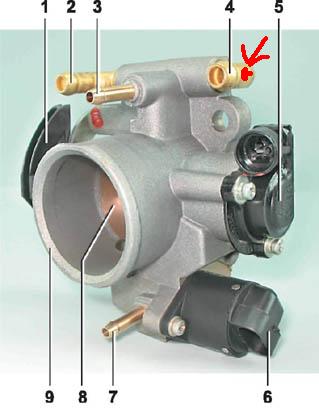

Образовалась дырка на штуцере подогрева ДУ пытался подматывать под шланг, все равно по чуть просачивается тосол, хочу заменить этот штуцер, не хочется его угробить интересует как этот штуцер закреплен в ДУ запрессован или на резьбе, если запрессован то как его заменить?[img][/img]

там паять практически не к чему по кругу вокруг дырки на соплях уже

Было такое у меня, т.к. машин был служебный просто скинул шланги с дросселя и соединил между собой, 2 года ездил без подогрева, никаких проблем зимой не было.
ИМХО они там запрессованы, высверливать ток если, резать резьбу и вкручивать новый. Ковыряй, на крайняк всегда можешь ездить без них с закольцованными шлангами
Потом расскажешь есичо.

Dron_spb писал(а):Было такое у меня, т.к. машин был служебный просто скинул шланги с дросселя и соединил между собой, 2 года ездил без подогрева, никаких проблем зимой не было.
наверное так и сделаю высверлю и нарежу резьбу
