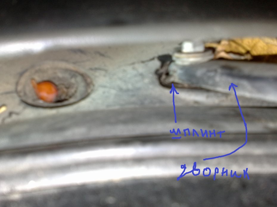

Было у меня такое тоже с левым ... Когда отвалился в сильный ливень-психанул,приехал в гараж и просверлил ось с дворником,вставив в дырку шплинт.(подобрал по размеру гвоздь) Нормально держится больше года точно

mamba82 писал(а):Было у меня такое тоже с левым ... Когда отвалился в сильный ливень-психанул,приехал в гараж и просверлил ось с дворником,вставив в дырку шплинт.(подобрал по размеру гвоздь) Нормально держится больше года точно
Объясни подробнее где сверлить, если есть фото скинь сюда

Nagg1kksS писал(а):mamba82 писал(а):Было у меня такое тоже с левым ... Когда отвалился в сильный ливень-психанул,приехал в гараж и просверлил ось с дворником,вставив в дырку шплинт.(подобрал по размеру гвоздь) Нормально держится больше года точно
У сотика дисплей треснул- фото только такое ((( если присмотреться видно
Сверлил насквозь ,плотно подгонял по диаметру гвоздь и всё дело это сверху гайкой.

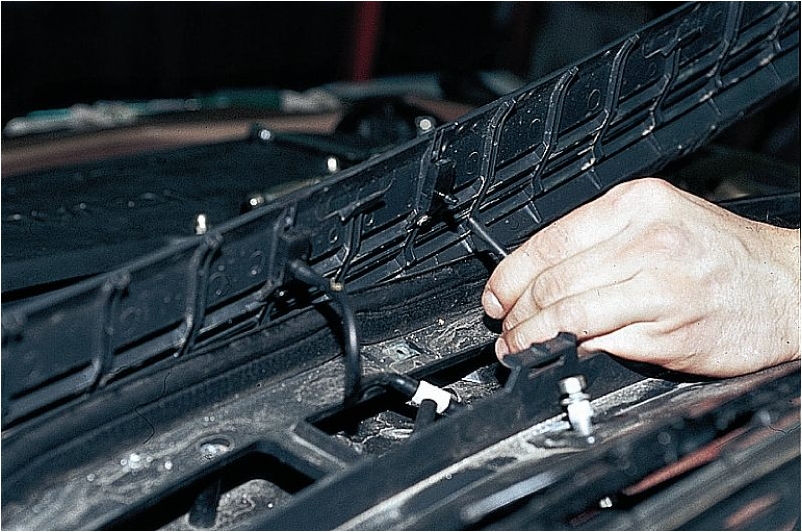

Стоп.Что то я тупанул... а зачем накладку снимать? она же вроде не мешает

mamba82
Сообщения: 510
Откуда: 67
Авто: 2112 16кл 2002г.
у меня надо. такого образца как на картинке(фото не моё)

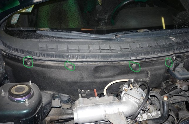

Безымянный.png |

mamba82 писал(а):у меня надо. такого образца как на картинке(фото не моё)
И где зеленым отмечено тоже надо снимать??? У меня просто так же. А зачем снимать-то скажи
mamba82
Сообщения: 510
Откуда: 67
Nagg1kksS писал(а):mamba82 писал(а):у меня надо. такого образца как на картинке(фото не моё)
не надо снимать ничего. Просверлил -вставил шплинт-гайкой закрутил.Всё.

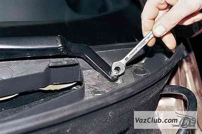

А это надо?
