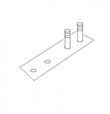

В общем вот. С минимальными переделками, с возможностью вернуть как было. Нужно две толстые пластины для переноса назад оси откидывания.
Нужно две толстые пластины, с в вареными или вкрученными болтами-шпильками, для переноса крепления передней трубы (№18 передний кронштейн). Выкручиваем ,№20 шпилька крепления кронштейна. Вместо них болтами крепим изготовленную пластину со шпильками. Расстояние от старых отверстий до новых шпилек равно расстоянию по осям отверстий пластины для переноса оси скоб. Думаю должно получиться. Smile

Пластина для переноса стойка основания №17. Можно еще ребром усилить.
