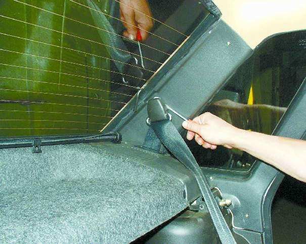

Пред.хозяин говорил, что когда брал авто, слабо возращались ремни. Купил абсолютно новые возращалки и ничего не изменилось, всё так же еле-еле залазиют с помощью рук на место. Мне пришлось чуть ослабить болты, которые держат ремни, что бы не так прижимался, а то было ещё хуже, вообще не ездила ни туды не суды.
Пробовал как-то разобрать, но понял, что лучше сначала узнать, есть ли смысл и как лучше починить?! А то может эт у всех так и я много хочу

Натяни пружину в катушках.

на зубилах делал. если пружина вылетит то час времени как минимум у тебя из жизни выпал.
подтягивать просто(у нас хотя у вас наверно такиеже)
к железке по центру с двух сторон прикреплены пластмаски, прикреплены гвоздиками, гвоздики выдвигаешь и черную крышку вращаешь вокруг железки не отодвигая пластмассу от железа.
потом надо проверить не перетянул ли, так как ремень может не полностью вытягиваться.

NAUexx писал(а):Может пружина устала? Снять аккуратно, чтоб не вылетела пружина (т.е. высоко над каркасом не поднимать!), пластмассовую крышку "пружинного отдела" и сделать этой крышкой несколько оборотов по часовой стрелке - подтянуть пружину. Крышку защёлкнуть наместо, пружина подтянется, станет туже. Пружина находится в противоположном "отделе" от шарика.
нашёл твой же ответ там. Но вот тогда я почему и не стал туда лезть, забоялся пружина вылетит, потом мучится с ней, но теперь точно буду пробовать!

Очень даже есть толк! Я когда с шариком в катухах мучался (ссыль выше), разбирал их полностью. Потом, когда первую катуху собрал, ремень так же не убирался. "Дотянул" пяток обормотов пружиной и усё стало нормуль. Это я канителился с задними. До сих пор работают нормально. Ток тут два момента учесть надо:
1. Перетянешь - ремень "душить" будет.
2. Перетянешь ещё больше - до конца не выйдет.
Консенсус надо соблюсти...
