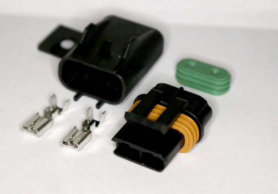

Коробку с предохранителем имеешь ввиду что ниже кидали такую ?

Foze писал(а):Коробку с предохранителем имеешь ввиду что ниже кидали такую ?
можно такую,а я ставил типа такой,как на фото,только ввод под провод раздельными резинками уплотняется.

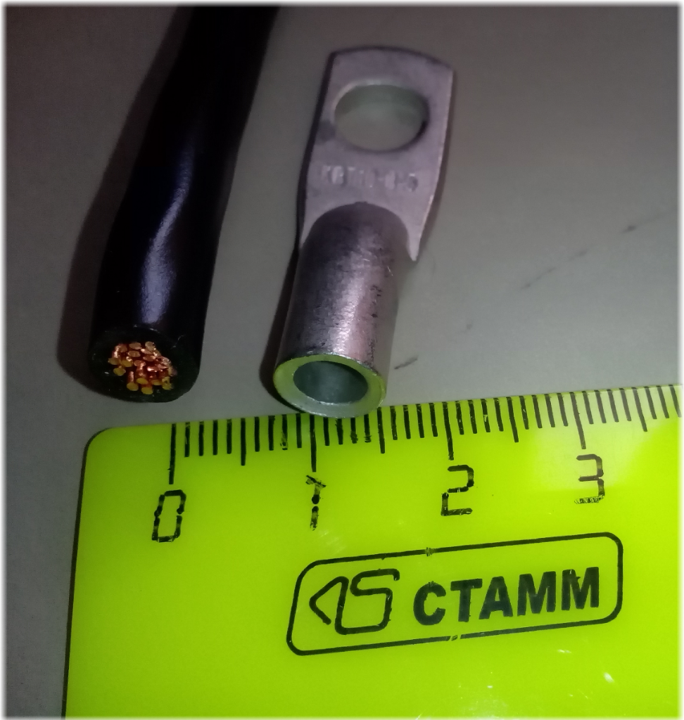

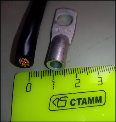

Рена
Сообщения: 8193
т808 писал(а):Рена писал(а):Может помощнее кинуть провод?
Можно и помощнее,но проще и рациональнее зачистить имеющийся провод,переобжать на нем клемму к генератору и пропаять её.
Проверить и другой конец этого провода,особенно если он запрессован в клемму к АКБ.Там тоже может быть окисление жил.
Обжал - толку ноль.
Купил 10 кв. мм. 2-а метра хватит?
IMG_20140707_174948.png |
1,01 MB |
75 раз(а) |
Inf1nity21093
Сообщения: 6885
Откуда: Екатеринбург
Авто: два куска говна
Рена писал(а):Купил 10 кв. мм. 2-а метра хватит?
да там памойму и метра хватит.
10 квадратиков с головой

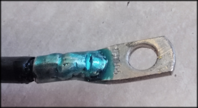

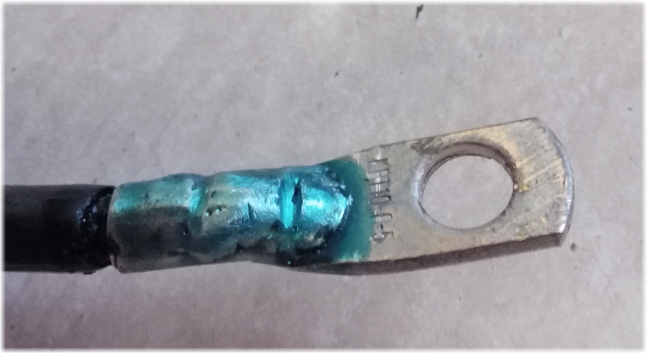

Рена
Сообщения: 8193
Еле пропаял..
IMG_20140707_225114.png |
1008,6 KB |
73 раз(а) |
Сообщения: 47285
Рена писал(а):Обжал - толку ноль.
Сначала нужно было тестером выяснить точное место плохого контакта.
С большим запасом.
Рена писал(а):2-а метра хватит?
1,5
Рена писал(а):Еле пропаял..
Ну и каков теперь результат?
