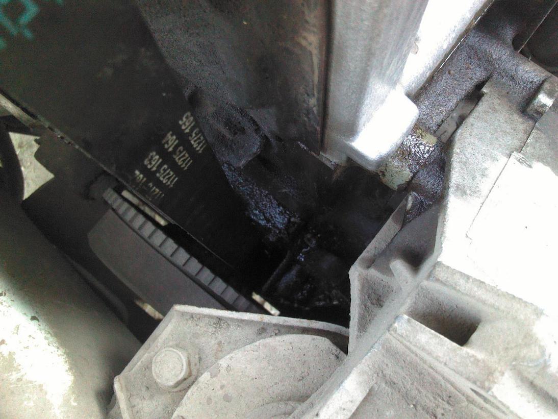

Собственно горит лампа давления масла, скинул кожух ремня ГРМ, там в нижней части в районе нижнего шкива тоже всё в масле, сальник распредвала сухой. Что это может быть ? сальник коленвала ?

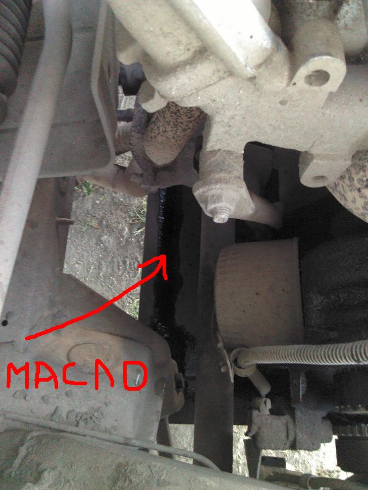

Также обнаружил небольшую лужицу масла на защите двигателя

Такое ощущение что из под масляного насоса масло ссыт.У друга помню было похожее,прохудилась прокладка масляного насоса-снимали насос,зачищали и ставили заново на новую прокладку и герметик.Может у тебя давка загорелась т.к. масла уже в поддоне не осталось? Wink

Да там вариантов то всего 2, 1-из под масляного насоса,надо менять прокладку, 2- сальник масляного насоса,менять сальник.Так что я б снял демпфер шестерню коленвала и там бы уже видно станет,сальник это или ссыт из под самого насоса Pardon .Хотя менять прокладку насоса масляного тоже геморрой facepalm ,это простым снятием насоса не отделаешься,только вместе с поддоном hehe

Если хочешь по фэншую, то снимать поддон и почистить маслоприемник, картер и тд. Течь около грм может либо сальник распредвала, либо сальник коленвала, как сказали может из под фильтра течет, но я сомневаюсь че то, но проверить 30секунд, лишним не будет.
Давление масло может быть плохим из за самого масла или фильтра. Стоит наливать 5w40 или 10w40, фильтры прилично отличаются по качеству, сам проверял на одном и том же масле. Все советуют брать фильтр MANN, практика показала, что он действительно хорошо себя зарекомендовал. Если масло паленое, то никакая вязкость не спасет, лампа будет продолжать гореть на исправном двигателе.

Что-то я не пойму,ты говоришь масло откуда-то бежит,выложил 2 фотки со стороны ГРМ,и видно что в масле все возле фильтра и масляного насоса.Тогда причем датчик аварийного давления масла,если он с другой стороны вообще стоит?
А вообще двигатель то какой?1,5ка 16кл,или 8кл?
