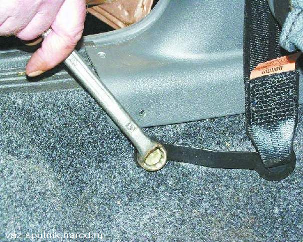

Еще будет вопрос: купил комплект якобы родных заводских ремней безопасности. Но в комплекте не шло нижнее крепление ремня безопасности. Дырка в корпусе, которую я смог нащупать находится как на картинке. То есть ремень будет мешать заднему пассажиру. На авторынке продавец сказал, что на моей модели дырка должна быть якобы ближе к сидению водителя. Подскажите, может у меня в корпусе должно быть отверстие еще одно или чем можно заменить данное крепление?? На авторазборке ничего нет такого.
