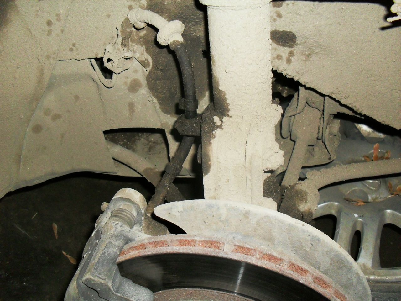

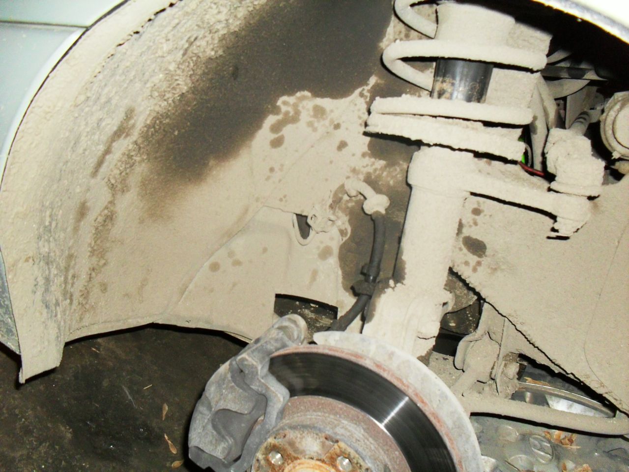

посмотрел схему и понял что искал не там снял как раз то колесо которое еще нетрогал и сильно удивился

Vit59
Сообщения: 3383
Авто: 2112 2004
SuffeRiNG писал(а):посмотрел схему и понял что искал не там снял как раз то колесо которое еще нетрогал и сильно удивился
И чему? похоже,так как стоят ещё стоковые, шланги за 10 лет не менялись ни разу.

SuffeRiNG писал(а):снял как раз то колесо которое еще нетрогал и сильно удивился
Шлаг порвался в месте крепления к стойке.
У меня в том же месте лопнул в свое время.
После установки новых, в крепления к стойки их не устанавливал.

Сергио писал(а):Шлаг порвался в месте крепления к стойке.
Они падла там и рвуться всегда.

SuffeRiNG Заменить Вам надо все шланги
По регламенту если не ошибаюсь 100т или 6 лет (что наступит раньше)
Сергио писал(а):SuffeRiNG писал(а):снял как раз то колесо которое еще нетрогал и сильно удивился
На фото не видно место разрыва. Если не закрепить к стойке будет еще хуже,
1. незакреплённый шланг раскачивается и трется о стойку
2.Шланг длинный будет сильно раскачиваться и порвётся в местах заделки

Все шланг поменял тормоза прокачал!
Позвонил прошлому хозяину спросил шланги он менял почти 2 года назад как раз перед зимней обувкой так что это не из за времени.
Посмотрел старый шланг он и правда порвался в том месте где стойка, не знаю с чем это связано.
