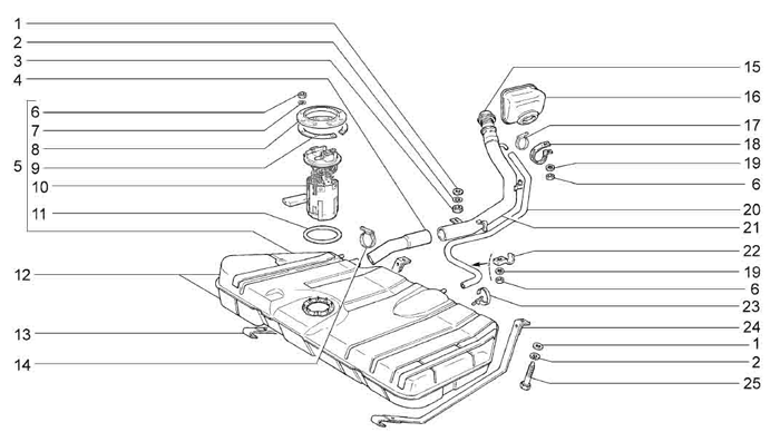

Летом пробил бензобак, купил на разборке другой от десятки, но там диаметр шпилек был больше, и я заодно прихватил металлическое кольцо для крепления, так как отверстия нужны большего диаметра.
на сто где мне его меняли сказали, что нехватило какой то резинки, и они старую расверлили...
так вот, примерно с тех пор при откручивании крышки бензобака - перестало пшикать
сегодня я решил узнать, может дело в той прокладки которую расверлили?
и нечерта не понял.
там значит есть родная резинка между бензобаком и корпусом насоса. сверху на насос они одели старую резинку рассверленую, и сверху металлическое кольцо.
в продаже есть резинки без отверстий, та что стоит между насосом и бензобаком, и резинки с мелкими отверстиями, как у меня раньше было на старом баке.
а что должно быть между насосом и железным кольцом? без всего кольцо не прижимает насос, он болтается, потому что по краям "кольцевая пластмассовая вставка"
конструкция такая (раздел Снятие и разборка модуля топливного насоса)
http://www.autoprospect.ru/vaz/2110-zhiguli/20-2-3-sistema-pitaniya-dvigatelejj-vaz-21114-i-vaz-21124.html
но там нечего не сказано про прокладку на железном кольце
Меня терзают смутные сомнения, что по ссылке корпус насоса пластиковый, и может быть он толще? и за счёт этого кольцо и прижимает?

Вот под номером 11 - прокладка бензонасоса 21103-1101138-10
Под номером 8 - прижимное кольцо 21103-1101178
Должно там быть ещё дистанционное кольцо, под номером 9, номер 21101-1101206.

номер 9, судя по разрыву в кольце, это "кольцевая пластмассовая вставка". и больше нечего нет.
значит бак под пластиковый насос. только у него штуцеры другие.
ну а пшикать же должно?

о я понел! выкачивая бенз, в бак надо сувать воздух. и поидее должен быть клапан, чтоб воздух только всасывался.
на старом баке я увидел штуцер тонкий..
на картинке вверху показано, что туда одевается шланг идущей к топливозаливной горловине, а где клапан? в крышке должен быть?

Воздух в бак попадает через шланг №20 на картинке.Пробка без клапана.
а откуда в шланге номер 20 воздух?
Вернуться к началу
alex862 сейчас offline Посмотреть профиль Отправить личное сообщение
al08
На форуме 7 лет
Сообщения: 2701
Откуда: Волгоградская обл.
Сообщение Добавлено: 05 Декабря 2014 14:37
Ответить с цитатой
alex862 писал(а):
Из атмосферы!!!!!!!!!!!На картинке ВСЁ прекрасно видно!!!!!

частично допёр.
шланг номер 20 не для подсоса воздаха!
Он для выталкивания воздуха при заправке бензином! и поэтому его штуцер на баке имеет самую высокую точку, чтоб залить бак полностью, без воздушных пузырей.
а вот около заливной дырки в баке есть сосок, в системах с адсорбером туда одевается шланг, и там дальше есть клапан после каковата сепаратара.
у меня нет адсорбера, и на рисунке не показано, что одевается на сосок:
andrmar писал(а):
если бы он просто торчал без всего, то бенз полюбому бы выплёскивался от туда.
как там должно быть?
