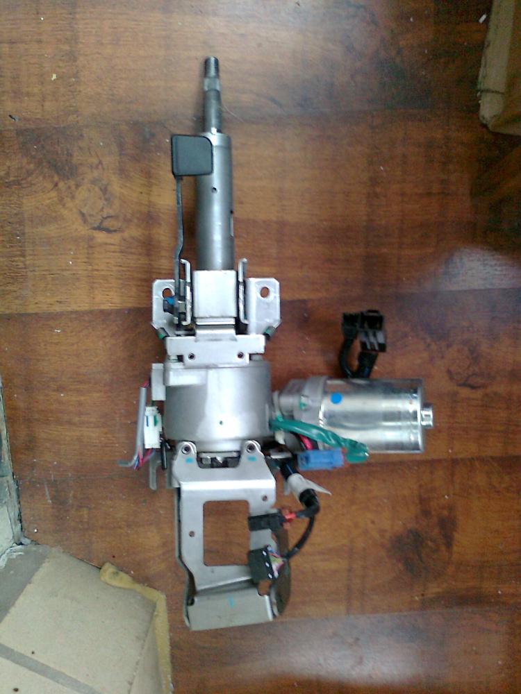

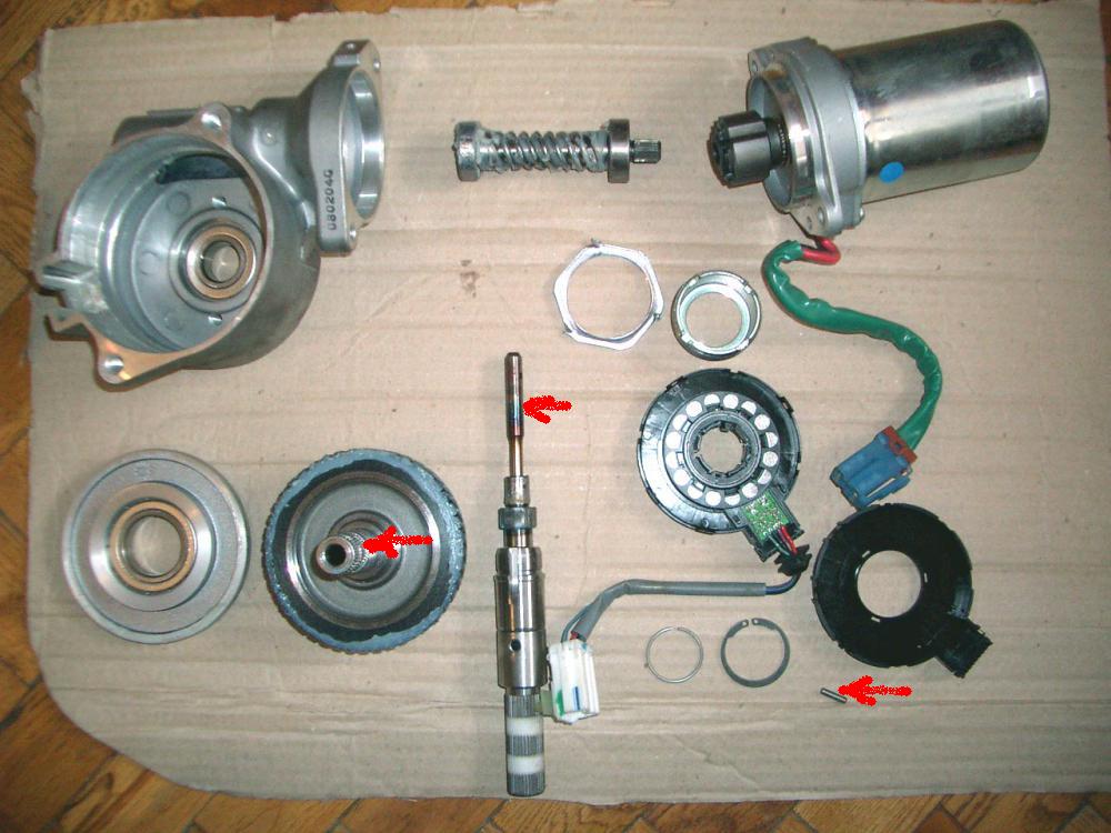

Он же редукторный, как махачкалинский. Калужский эур Автэл безредукторный, там нечему закусывать. Себе на калине менял махачкалу на АвтэлКалуга, в калужском меньше размазанности на поворот руля.
mdiman21043
d.dmitry
Разве? Я почему то думал что механические закончились на Калуге и Новосибирске?
d.dmitry
mdiman21043 Я про калужский с редуктором не слышал неразу(с ваза на машинах чтоб было).
Вот фото мондо, мотор втыкается сбоку, у безредукторных нет моторов сбоку.

mdiman21043
d.dmitry
всё, значит я совсем запутался... facepalm ,
Ладно фиг с ними. А то ща еще ченить придумаю supercool
