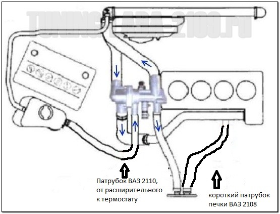

aero писал(а):Что еще за шайба в перед термосом ? Можно фотку ?
aero писал(а):Может кто скинет подробнуй инструкцию как установить шестидырай термостат на инжекторную 9ку ? А то не могу отрыть подробно и у всех разные схемы подключения
Схему выше (десяточную с шестидырым термостатом) переделываем следующим образом: выходной шланг с печного радиатора подключаем на дальний от двигателя патрубок термостата (вместо шланга с расширительного бачка), а бачок подключаем на подводящую трубку помпы (саксофон). Подводящую трубку помпы можно не менять, тогда патрубок около помпы надо надёжно заглушить (кусок шланга, болт и два хомута). Да, и на тонкий шланг с радиатора печки на расширительный бачок не смотри, на самарах его нет.

А что если стандартно поставить термостат ? Вот по этой схеме [/img]
906fbe4s-960.jpg |
61,25 KB |
161 раз(а) |
snow02rus
Сообщения: 3233
Откуда: Ufa
Авто: Калина и Гранта
aero писал(а):А что если стандартно поставить термостат ? Вот по этой схеме
Термостат будет открываться раньше, температура двигателя будет ниже и печка греть будет хуже.

Вставлю свои 5 копеек о доработке охлаждения и отопления(ВАЗ 2108 карб.).Установил термостат 21082 с элементом "Bautler" по этой схеме:
https://c-a.d-cd.net/b1cda64s-960.jpg но обошёлся без тройника подключив РБ к патрубку приёмной трубы помпы,откатываю вторую зиму-проблем никаких,температура стабильно 90.Печка греет лучше т.к. антифриз на выходе из печки поступает к элементу термостата остужая его,т.е. термостат учитывает температуру печки,отпала необходимость закрывать картонкой радиатор-проверено (-30,500 км трасса,температура 90)[/img]
