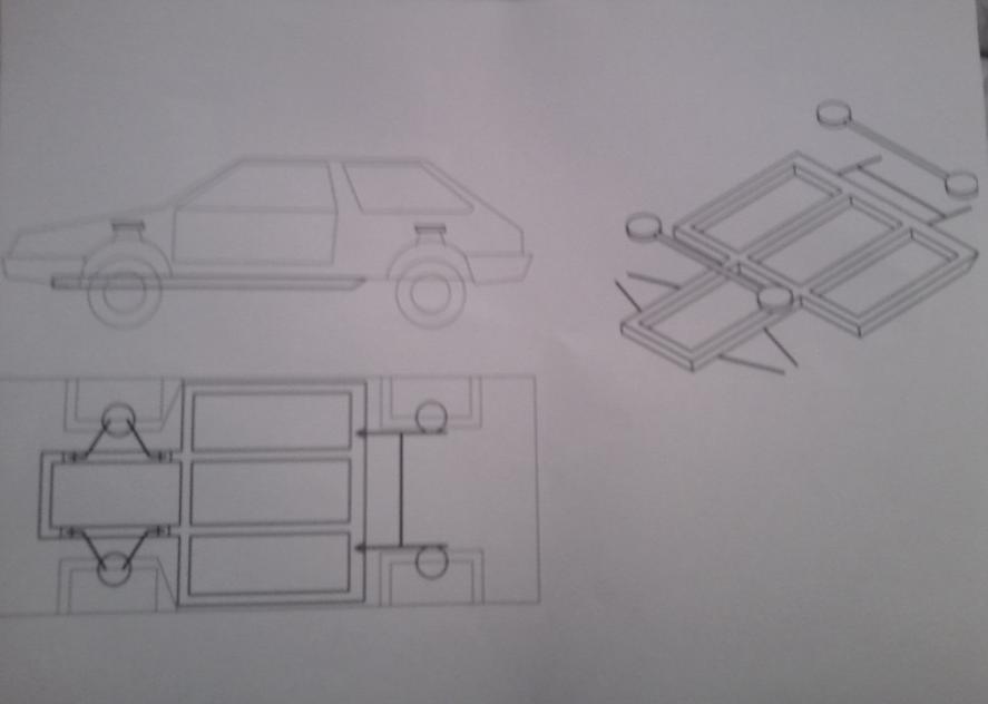

Меня давно мучает мысль, как бы сделать раму на 08-15. Нечто подобное имеющимся в продаже подрамникам и распоркам, только цельное, унифицированное, с возможностью установки и демонтажа. И при этом, чтобы выполнялись все функции рамы - ходовая и кузов (ладно, двигатель тоже) опираются на жёсткую раму. То есть скорее продвинутый подрамник. Буквально пять минут назад прорвало, наспех набросал первый эскиз, понятно что по высоте треугольники крепления задней балки находятся не там, да и многое другое, но это всё позже, при серьёзном обдумывании. Пока что требуется решить, как механически прикрепить к раме при монтаже распорки амортизаторов. В общем, буду рад любой помощи мыслями и идеями насчёт вот такого продвинутого подрамника. Эскиз:

Ищи информацию по автомобилям "Тарзан" и ИЖ-2715 (пирожок). У них были подобные рамы, сделанные специально для установки под несущие кузова.
Хотя идея труднореализуемая, особенно в гаражных условиях.

Что-то я поторопился с такой темой!) Полазил по интерету, насчёт тарзана и каблучка - немного тругое, они всё таки задне и полноприводные... Но, поискав, пришёл к выводу, что проще купить передний подрамник, заколхозить (так как в продаже нет) задний подрамник, соединить их двумя трубами прямоугольного сечения, а трубы "приболтить" к днищу/порогам. Потом уже, имея готовую "недораму", придумать, как быть с распорками амортизаторов и фундаментами двигателя. В мае у меня будет гараж - займусь.

современные "однокласники" "самары" тяжелее на 200-400 килограмм.
основное это кузов,а именно действительно несущий кузов,пространственная рама иными словами.
делать плоскую раму к несущему кузову не самая хорошая идея.
тогда уж спортивные распорки ставить.
а силы, умения и свободное время приложить к зарабатыванию на нормальную машину.

Как много понаписали) Заеду как-нибудь на эстакаду, начну снимать размеры и макетировать, разработаю чертёж. Всё равно гаража ждать месяц. А пока время есть - закажу подрамник.
Сначала были мысли варить из незамкнутого профиля (швеллера) Ст3, так вроде технологичнее получается, но пообщавшись с одним человеком на работе, реализовавшим раму на ниву, пришёл к выводу, что лучше из прямоугольного профиля.
Трудно сказать, чего я хочу добиться... В первую очередь, если у меня хоть что-то получится, всем авторам тем, начинающихся со слов "Ааа, помогите, моя девятка ржавая насквозь, как мне на ней хоть год ещё проездить" можно будет смело рекомендовать такую раму. А багажник всё таки придётся дырявить, иначе - никак. Спереди вроде придумал, как "привязать" друг к другу распорки и подрамник.

Пораскинул мозгами и вырисовывается такая ситуёвина...
1. Установка твоей "рамы" будет необратима, т.к. при установке будешь резать кузов.
2. Под капот сейчас никто никогда не заглядывает, но в случае ДТП про выплаты можно будет забыть.
3. Стоить такая рама будет не меньше 50 т.р., иначе смысл? В таком случае, имея 50 плюс 20-30 за скинуть имеющийся хлам барыгам в разборку = за 70-80 тыр можно взять весьма живой аппарат.
Затея, конечно, интересная, но при таких раскладах она в массы не пойдет 100%. Если есть руки - есть выход на "разборку по утилизации" - делай багги-каракаты. И деньги, и польза, и простор для полета инженерной мысли.

Короче, надо ставить реальные задачи, а если конкретнее, то делать проще.
Т.е. сделать из квадрата раму буквой Х, и по периметру обварить,
и это дело прикрутить к ушкам на кузове, куда крепятся рычаги-растяжки.
А потом уже, если будет желание продолжать и деньги, то замкнуть стаканы сверху распоркой.
Вот и всё, на 50 кг тяжелее будет
