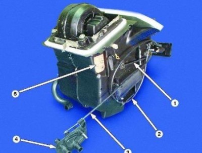

Отказала первое и второе положение печки, в 3 положении работает. кула копать в первую очередь?
Не в первую,а в единственную!
Либо банально сползла 3-х контактная колодка с клемм блока резисторов печки,либо сгорел второй резистор в этом блоке.
это тот что под №5 ?
Верно.

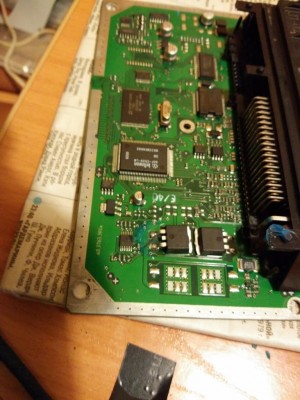

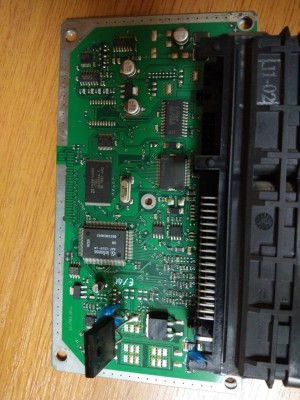

Завелся тут на днях на 2х цилиндрах в -22 с дымком из под торпеды Pardon .
А ведь еще год назад хотел проверить ибо не родные и последний вариант был по проблеме зимней заводке (компрессия остается только)...
МЗ не при делах. Теперь жду пятничных морозов проверить завод ибо увиденный колхоз и результат впайки нормальных ключей (еще и дифицит практически) при -20 превзошел ожидания и сошелся с моими догадками по проблеме запуска в морозы. Прям крещу пальчики.
