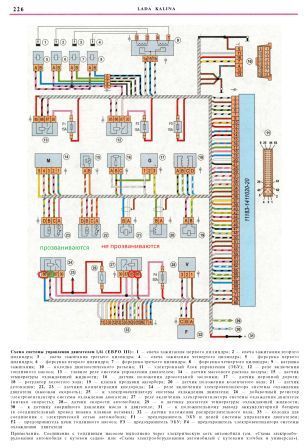

Не работает карлсон. машина 11183 10 года 1.6 8 клап. Подключали на прямую - работает. проверили все предохранители и реле - живы. запускали принудительно через реле: и 1 и 2 скорости работают. Начали звонить провода - не звонятся провода(на фото указал). схему взял из интернета из книжки. может быть что схема не верная или жгут не от той машины положили?

Ivan1137 писал(а):может быть что схема не верная или жгут не от той машины положили?
Что бы точно знать схему , надо точно знать модель машины и комплектацию , какая ЭСУД , или маркировка ЭБУ .

Ivan1137
А 50А пред точно цел? он под ЭБУ на планке вместе с главными реле.

Ivan1137 вот тут читай где предохранители и реле ЭСУД
http://car-exotic.com/lada-kalina/vaz-1118-car-electric-equipment-3.html
Количество реле и номинал предохранителя карлсона зависит от типа ЭСУД , либо 50 (один в колодке) либо 30 ( в колодке рядом с 50-ти амперным)

Ivan1137 писал(а):запускали принудительно через реле: и 1 и 2 скорости работают.
Ivan1137
Если отключить разъём с ДТОЖ (двухпроводной на термостате) вентилятор срабатывает , или хотя бы реле вентилятора ?

АРКАША писал(а):Если отключить разъём с ДТОЖ (двухпроводной на термостате) вентилятор срабатывает , или хотя бы реле вентилятора ?
ога кстати.
Если его снять то должна врубиться малая, а если его коротнуть то должна включиться большая, т.к. мозг решит что очень жарко.

делали: и в итоге тишина
