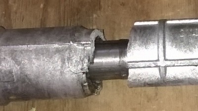

Вот сие чудо wwow Как?

gans397
Это у тебя так? wwow
Кстати, может это от болтанки?Ну когда рейка стучит, вот и отстучалась походу, пока не лопнула ROFL

Да. Никаких симптомов в плохом управлении не было.Проехал так 2-2.5 т.км. Сам испугался когда увидел. Был в ваших краях в Зимовниках. Пришлось там купить б/у калинорейку за 2 тысячи. Проверил, поставил все норм.

gans397 писал(а):
Как?
Ну так ведь в ТазЕ не только железо дерьмовое, алюминий тоже не лучше. Поэтому иногда случается так как на картинке. Хотя намного чаще откалывается нижний кусок при заколачивании нижнего подшипника вала с шестернёй.

А она разве не из дюраля? Smile
Добавлено спустя 39 секунд:
gans397
Да уж, когда лопнула, что почувствовал когда ехал?
Скорее из дерьмаля Smile, плюс непродуманная конструкция: моторный щит-то "дышит" (он тоже откровенно слабый) и получается, что слабая рейка попутно является усилителем моторного щита. Ясен пень, что при наличии слабого места (скорее всего заводской брак или последствия аварии) её сломает.
А вообще если копнуть поглубже, то надо либо серьёзно перекраивать всю машину, либо тупо купить уже готовую, при изготовлении которой сэкономили не так фанатично и не до маразма.

Где то в апреле начало поскрипывать при выходе из правого поворота. Грешил на шаровую или рулевой. В конце мая менял стойки, проверил их, добавил смазки. Все равно скрипело. На вывешенном переде нет.По воде проедешь вроде перестает. В июне в отпуск поехали. Думаю приеду в гости поменяю. Для начала решил помазать втулку на рейке с торца-не помогло. Потом отодвинул гофру и вот ё-моё. В поведении разве что тянуло чуть вправо, как при боковом ветре и руль потуже стал. У самого когда увидел седых волос добавилось.
