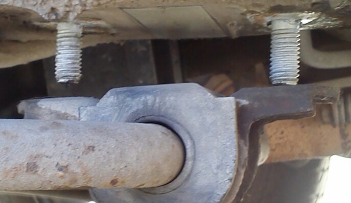

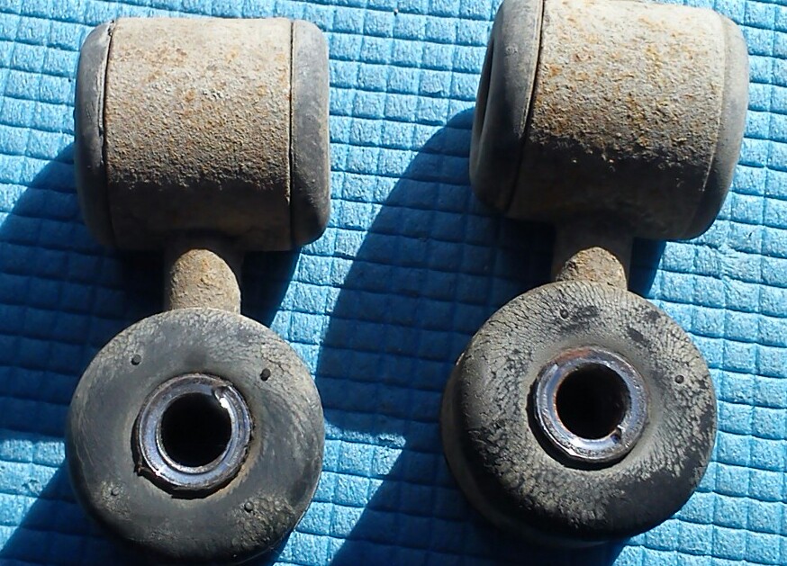

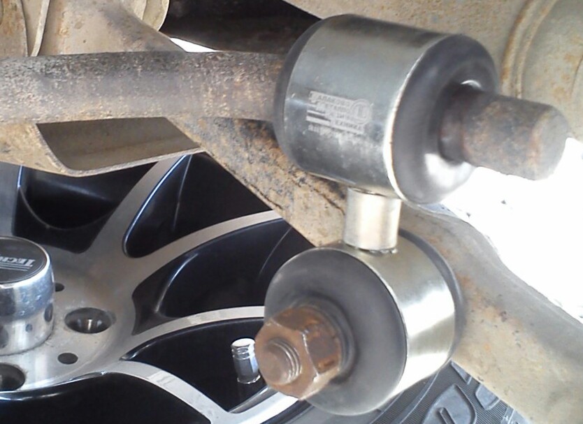

Сегодня, менял "яйца" и резинки которые дальше идут по рулевым тягам: фото прилагаются. Вообщем, всё прошло без проблем. В начале заменил с левой стороны, после перешёл на правую.....Установил уже левое колесо и тут то, дёрнула меня нелЁгкая - получше подтянуть гайки на креплении резинки и....Я ДОЛБОДЯТЕЛ СОРВАЛ ОДНУ ИЗ ШПИЛЕК.....
Вопрос: КАК ЕЁ ТЕПЕРЬ ЗАМЕНИТЬ И МОЖНО ЛИ ЕЗДИТЬ БЕЗ НЕЁ КАКОЕ ТО ВРЕМЯ!?!?

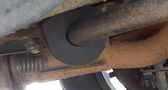

Описание: Вот здесь и сорвал то я одну из шпилек, переднию по ходу движения.

Ездить можно, резко в повороты не входи. И это не рулевая тяга, а стабилизатор
просверлить отверстие со стороны салона,вставить болт и в паре точек прихватить сваркой.

Резьбу сорвал или шпильку отломил? Если резьбу то нарезать меньшим размером

Вот и я склоняюсь к этой версии....думаю вот, сиденье мешать не будет?
Если просверлить на сквозь, то и стойку стабилизатора ведь откручивать не стоит, верно? Смогу это осуществить, лишь в среду или четверг, ездить можно?!?!?

Отломил шпильку, вместе с гайкой..... facepalm
Сей девайс нужен что бы машина не сильно кренилась при входе в поворот. Тише ездий и все норм будет
ещё проще делается, сверлится обломанная шпилька и режется резьба, там у шпильки шляпка толстая и ширины её хватает для нарезания резьбы.
либо через соседнее тех отверстие в лонжероне ставим болт и потом придерживая его чем нить накручиваем гайку которая хорошо крутится по этому болту.

советую перед тем как что то тянуть
во первых смотреть что тянешь
во вторых заглядывать по чаще в мурзилку, там есть таблица моментов затяжки резьбовых соединений.
Зачем было тянуть шпильку М8 в месте где как только скоба прижалась к лонжерону уже понятно что дальше тянуть просто бессмысленно потому как просто некуда Pardon .

А вот твои рекомендации, я покажу мужичку сварщику мож он поможет..... Со сверлением отверстия, вроде понятно ( каким диаметром сверлить и какого диаметра шпильку вставлять М8!?!? )
А почему способ Лысика тебе показался тяжёлым!?!?
Вроде всё просто - сверлим, вставляем болт и прихватываем сваркой, даже хомут с резинкой снимать не надо.
У тебя и приспособ больше - сверлим, нарезаем и действий больше.
А с методом о тех.отверстии - я вообще не понял.....
Где это отверстии и что ч ним делать!?!!.
если боишься сверлить на М8 то можешь попробывать нарезать резьбу М6 для начала, держать этот болт должен будет.
только болт по крепче брать сразу.
Сверлить отверстие нужно точно по центру обломанной шпильки.
а зачем из салона что то сверлить?
мне он тяжёлым не показался , просто когда делается всё проще зачем делать это сложнее?
зачем дырявить пол в салоне?
в кузове Тазика и так дыр хватает.
рядом со шпильками которую ты обломал есть тех отверстия.

Dranik для тех, кто на бронепоезде Андрей, разжуй поподробнее:
Я, с наружней стороны - сверлю шпильку обычным сверлом на М6. Отверстие НЕ должно быть - НАСКВОЗЬ,верно!?!? После этого, специальным мечиком ( или как их там называют.... lol1 ) нарезаю резьбу для другой шпильки, так!?!? После чего вкручиваю другую шпильку.
А можно, просто просверлить насквозь и вставить болт, через ТЕХОТВЕРСТИЕ - верно!?!?
каким сверлом М6 facepalm после такого ты уже не нарежешь под болт М6,
чтоб нарезать М6 надо сверлить сверлом на 4.9.
насквозь чего ?
тебе нужно просверлить на сквозь шляпку шпильки которая в нутри лонжерона прихвачена .
метчик М6х1.25 нужен, два номера первый и второй.
зачем шпильку, болт.
nea С шагом ошибся.
Да и глупо в таком нагруженном месте М6 делать.
Вот это Good
Поэтому режем под стандартную шпильку М8Х1,25.
All Exx64
Я когда шпильку сорвал, просверлил и через технологическое отверстие изнутри поставил болт М8Х25 крепления чашки стойки 2110...отверстие сверлил, чтобы резьба болта свободно проходила, а за счет утолщенной части и насечки - болт в отверстии при затяжки гайки мертво сидит и не проворачивается...болт вставлял с помощью очень тонкой и эластичной силиконовой трубки...продел ее в просверленное отверстие, а в технологическое отверстие вставил проволочный крючок, цеплял им трубку и вывел - одел конец трубки на болт - тянешь за трубку - болт заходит в отверстие...Болт такой: http://avtopasker.ru/goods/23098.htm

Cerber3000
Ф-У-УХ...... facepalm Вроде дошло..... Осталось только теперь болт такой купить и трубочку резиновую. Без "ямы", думаю реально туда подлезть.
