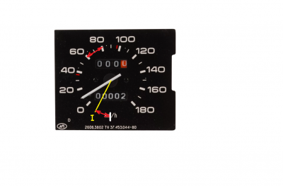

Раз уж такая тема, то задам и я вопрос. Заменил уже 3 ДС, первый раз просто поменял вместе с тросом, второй - вместе с приводом, третий - пытался и корпус привода заменить, но не влез новый, ибо по диаметру не прошел, так что поменял ДС так. У всех трех "слизало" ту часть, которой он вставляется в сам привод.
По факту заменил уже все, а проблема не ушла. Также наблюдается "дергание" стрелки при разгоне и равномерном движении в диапазоне 0,5 - 1 мм, думаю, что от этого и портятся ДС.
Уже смотрел вариант замены спидометра и одометра на электронный, но не имеет экономического смысла это действие. Так что все же склоняюсь к замене троса и ДС (последний раз установил трос без ДС, то и он в кружок превратился). На этот раз хочу подойти к вопросу кардинально, думаю как-то зафиксировать более жестко внутреннюю часть троса в ДС и спидометре и сам ДС в приводе. Кто что скажет по этому поводу, ну и, возможно, кто-то сталкивался с этим.
Негодный трос заменить новым.
vitalicc писал(а):
Заменил уже 3 ДС
После замены троса на новый попытайся найти ДС с металлическим,а не пластиковым хвостовиком.

Трос то понятно, у них всех были металлические хвостики.
Слизать грани у металлического мог только ОЧЕНЬ сильно неисправный трос - в частности сильный изгиб его рубашки.
КАК сильно слизало?
До цилиндрической формы,или повредив лишь самые кончики ребер?
Если самые кончики,то имеет смысл проверить ответное квадратное отверстие на валу ведомой шестерни привода - не разбито ли оно,или сразу заменить эту шестерню.

Трос менял же, хотя да - не факт, что он нормальный, но руками крутится без проблем. На всех ДС дошло до цилиндрической формы (куплены в разных местах), на тросе - лишь самые кончики ребер. Ведомая шестерня привода также менялась второй раз вместе с ДС. Может имеет место разбитое посадочное место в самом спидометре?
Нет.
Тогда бы просто он сам не работал,а на нагрузке троса это не отразилось бы.
Вот здесь непонятно!
Прежде написано:
В любом случае неисправность(подклинивание,и как следствие,слизывание граней) выше той детали,которая превращается "в кружок".
Прежде написано:
Ну описал вообщем проблему, после просьбы уточнить - уточнил. Предлагаете менять привод, ДС и трос в комплексе? Ну как-бы к этому пришло, но боюсь, что опять будут деньги на ветер...
Предлагаю найти неисправность (ЧТО ИМЕННО подклинивает,излишне перегружая детали и приводя к их износу) и уже после этого заменить конкретного виновника.
Иначе в следующий раз не привод слижет,а может сожрать ведущую пластиковую шестерню в КПП. cry

Есть вариант подклинивания, потому как сам ДС закручивается легко, а откручивается уже тяжело. Тоже об этом думал - из-за резьбы на корпусе привода спидометра, вернее меньшем ее диаметре, чем на самом ДС, последний становится на перекос и подклинивает, поэтому и планировал его менять.
Но есть и подозрение, что не подклинивает, а люфтит, потому как трос крутится вообще без напряжения со стороны ДС.
В каком варианте больше вероятность дергания стрелки - подклинивания или люфта?
Зч заводские брал, не кооп левак? Вынь привод спидака из коробки, ототри от грязи и посмотри как накручивается на него ДС. Только не урони потом шестерню привода в коробку при установке, ниткой подстрахуй. Хотя вряд ли что с резьбой на приводе, она металлическая, а ДС пластик.
А трос по длине норм стоит? Трос от заднеприводных жигулей такой же на концах, но имеет бОльшую длину. Изгибов под панелью-капотом нигде не имеет? Из-за сильных изгибов может идти лишняя нагрузка на привод и разбивать квадрат.
