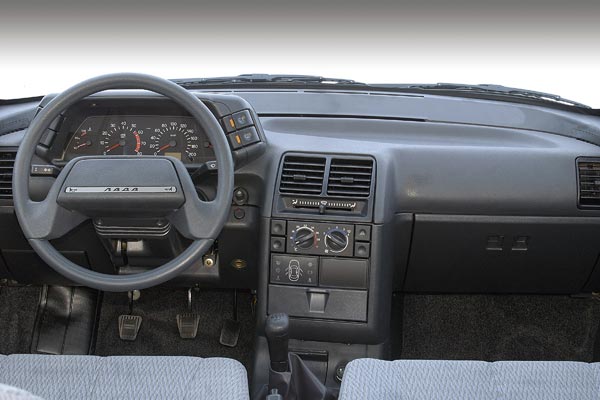

если панель не вся на шаговых моторах (не евро?)
указатели температуры и уровня топлива - магнитоэлектрической системы
Я так понимаю, по данной схеме и стоит произвести замену?
... такая диковинка на мою бабушку не встанет. Но заинтересовавшись, обрадовался и даже насмотрел один БК, компания Гамма производитель. Ничего не известно о качестве данной продукции?
Откровенно говоря, не имею понятия что за евро панель, у меня такая:

Приборки с моторами пошли аж с 99-го года, а термосы с 2004-го.

Купил в 2004 в местном ПССС новую приборку VDO 2115, (ver.1.1) - моторизованы только тахометр и спидометр.

Какая-то "переходная модель" видимо. Никогда таких не видел.
