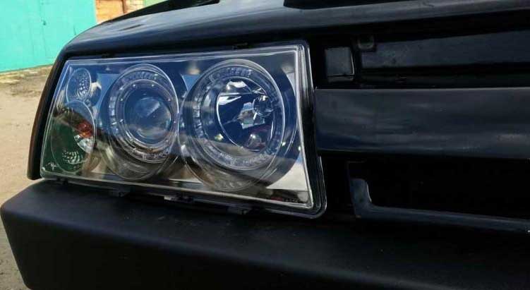

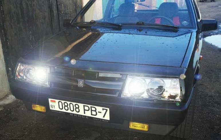

Поставил фары с раздельными лампами себе на 2108, оказывается, что когда включаешь дальний, гаснет ближний...
На родной лампе Н7 этого просто не было заметно. Очень хочу, чтоб при включении дальнего, оставался гореть и ближний.
Какие грамотные манипуляции произвести с проводкой, чтоб осуществить эту мысль?
