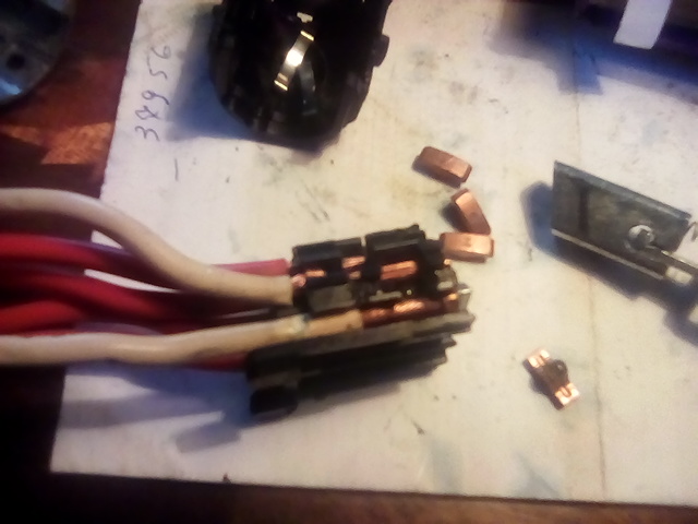

Бессовестный
У нас разные контактен-группен Smile
У меня если изнашиваются медные контакты, то они начинают размыкаться при вибрациях машины. Но я ещё не могу точно сказать, виновата к.г. или нет. Хотя, уже катался на близкие расстояния - нет затупов. Пропали, штоль... Надо подольше, на дальняк смотаться. Тогда точно определю, к.г. виновата была иль нет.
Вот она у меня какая:
