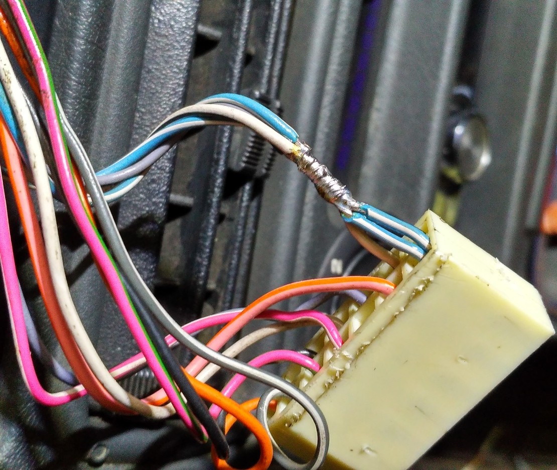

Вот фотки, если получится там что-то понять

Этот БЕЛЫЙ с Черной полосой провод,к которому Синий от сиги прикручен, в стойку водительской двери идет,или вверх по стойке под пластиковой накладкой и далее над дверями назад?

Там идёт жгут от разъёма блока предохранителей, на уровне педалей от него отходит 4 тонких провода, включая бело-чёрный, и уходят они вверх, где открывание капота и большой чёрный блок, но не в блок а под него.

Теперь убираем синюю изоленту с того соединения сиги с БЕЛО/Черным проводом,что на фото,
и на скрутку этих проводов даем массу любым добавочным проводом.
Плафон при этом должен загореться.

Ща проверю. Но там уже не скрутка, я все скрутки пропаяла. Там пц был, медь местами выкрашивалась и оставалась на изоленте. Вырезала скрутки и заново скручивала и пропаивала.

Да! Загорается!
Докинула фотки в папку облака. Там пайка. Бело-чёрный провод не разорван, а зачищен, и на него намотан синий, всё по правилам. И сверху пайка с пропиткой. То есть обрыв не в этом месте.
