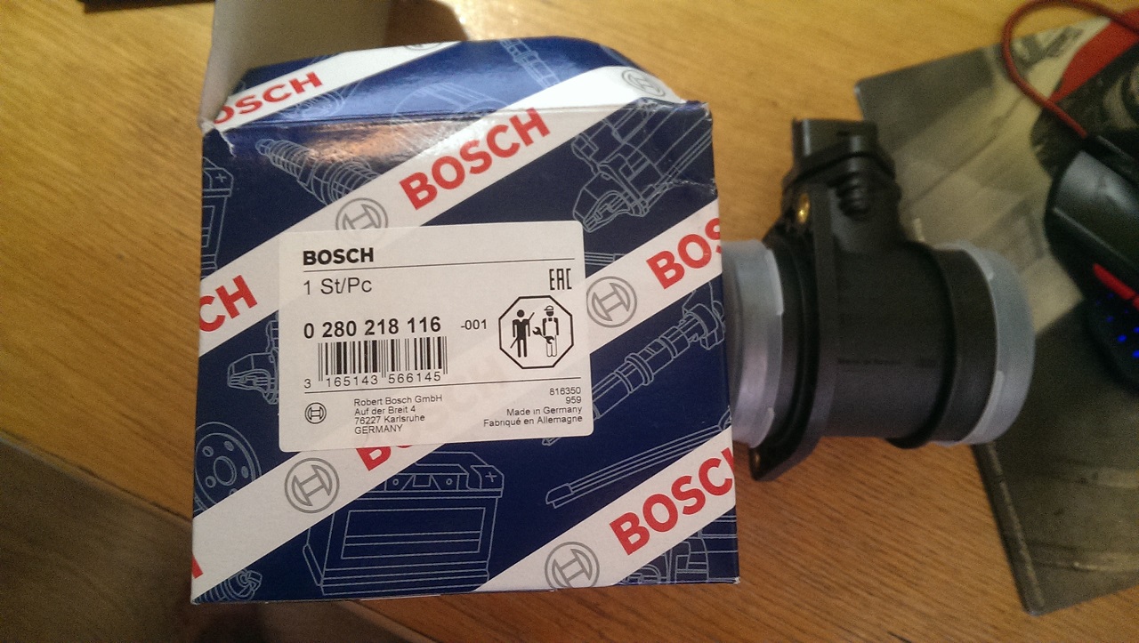

сегодня купил я тот 50 доларовый ДМРВ БОШ 116 новый поставил и сделал сброс с инициализацией, по показаниям диагноста показывает 1.00-1.02в.
В итоге ничего не поменялось
добавилось на ХХ во 2 цилиндре пропуски идут раз в 1-2 секунды
Купил дмрв так как небыло выхода уже старый однозначно труп.

А у меня с новым дмрв машина стала практически идеальной
Настораживает синий цвет коробки...
сейчас всё или почти всё в синих коробках.
