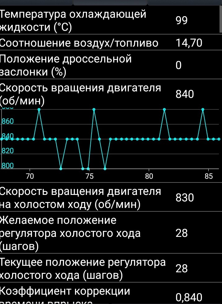

Коррекция низковата, переливает видимо... Свечи в каком состоянии? Давление в рампе?

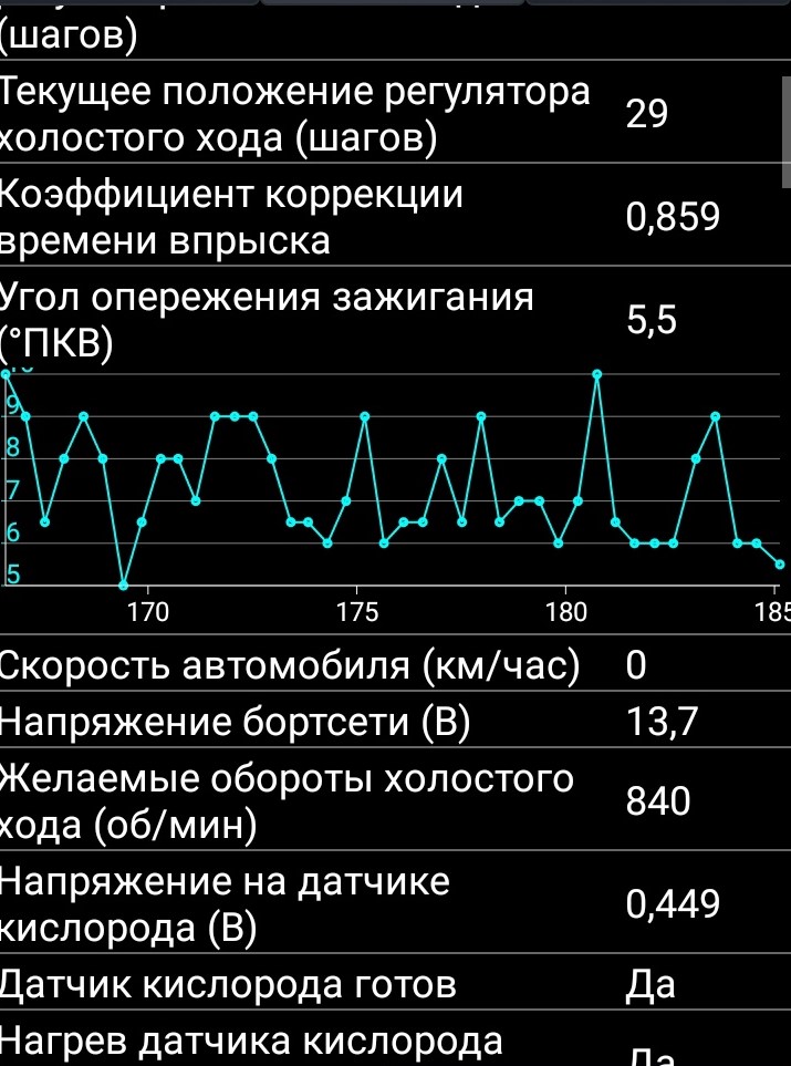

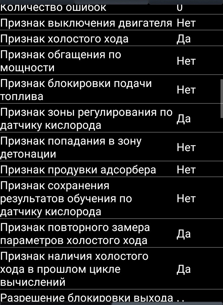

1.jpg | |
Описание: | Данные признаки меняются при резком сбросе с 2 до 1,5. |
