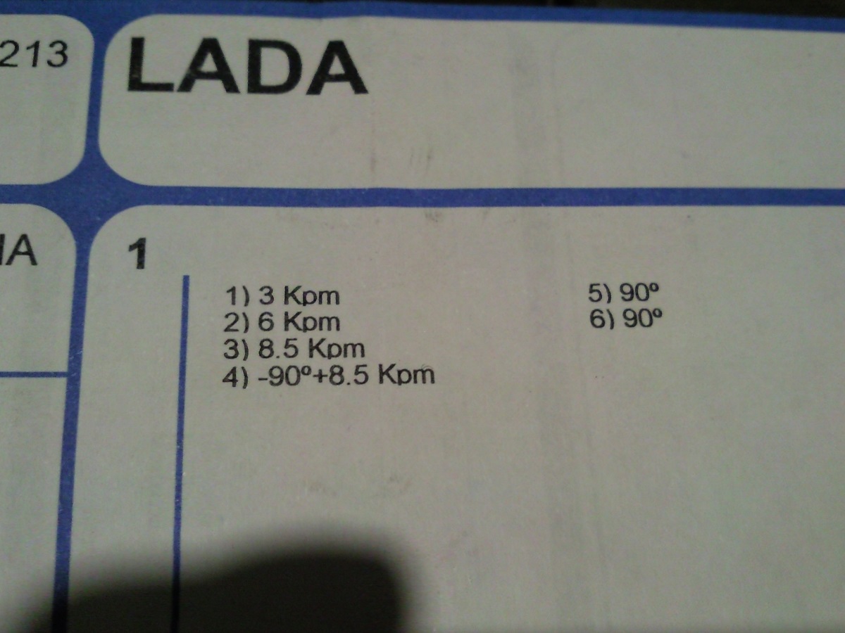

Сегодня на работу,на три дня!на выходных буду мучить ладу! ребят,в прошлом году менял прокладку под гбц,и каким моментом затягивать не нашел"еще она(прокладка)попала на нее масло чуть чуть,"затянул с усилием для этих болтов,а каким моментом затягивать саму гбц не нашел!я и грешу напрокладку между гбц и блоком(а вдруг)

В мурзилке вроде как до 8,5 с двумя доворотами на 90 градусов?
Вот такой способ представляется более точным (после 8,5 отвернуть на 90 градусов и снова довернуть до 8,5):
Фото2060.jpg |
240,54 KB |
127 раз(а) |

Сообщения: 47382
All Exx64 писал(а):такой способ представляется более точным
![nea](images/smiles/nea.gif)
как показала практика

Вот вот,я и говорю,на 90 градусов,не понимаю,мне нужно что ли трубой тянуть динамометрический ключ,я ж нахрен всё сломаю,не понимаю,требую разжевать,и в рот положить!!!!
Сообщения: 47382
Николай Сушков писал(а):требую разжевать
Ссылка выше.Жуй.
