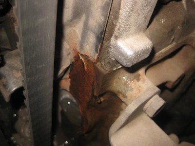

Случилась проблемма!
Из двигателя сбоку со стороны ремня ГРМ вытекает охлаждающая жидкость, на уровне примерно где стык блока цилиндров и головки двигателя. Точнее откуда бежит и почему не видно из-за металлического кожуха ГРМ который между двигателем и ремнём ГРМ (по каталогам это крышка защитная задняя). Вытекает интенсивно, заливать в жидкость в расширительный бачок бесполезно.
Какие есть варианты что это может быть?
Какие самостоятельные действия можно предпринять для дальнейшей диагностики (что разобрать) и ремонта?

bibikin писал(а):не видно из-за металлического кожуха ГРМ который между двигателем и ремнём ГРМ (по каталогам это крышка защитная задняя)
Вот эту крышку снять и посмотреть что прохудилось.
bibikin писал(а):что это может быть?
Возможно прогнила чашечная заглушка блока,тем более если антифриз не первоначального,а ржавого цвета стал.
Здесь она желтенькая на торце блока и еще две такие же на боковине:

сравни его фотку и фотку блока, у него выше заглушки течет. как бы не прокладка ГБЦ

Возможно заглушка на ГБЦ , снимать крышку и смотреть как выше написали .

Т.е. в ГБЦ тоже есть заглушка?
Хм... если виновата она и её можно заменить без располовинивания двигателя, это немного обнадёживает.
Сегодня снял

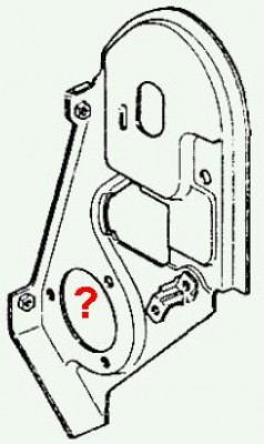

шестерню ГРМ, пытался открутить эту железяку (крышку защитную заднюю), но не смог подлезть к 2-м из 3-х болтов вокруг помпы. Неудобняк и не подлазит накидная головка у инструмента (упирается в бортик этой железяки). Это прям из народной мудрости: "Кто делает технику, тот её не ремонтирует".

bibikin писал(а):не смог подлезть к 2-м из 3-х болтов вокруг помпы. Неудобняк и не подлазит накидная головка у инструмента
Почему к двум,если там только один около отбортовки щита,
но нормальной головкой с маленькой трещеткой и он выкручивается без проблем.

bibikin писал(а):Какие самостоятельные действия можно предпринять для дальнейшей диагностики (что разобрать) и ремонта?
прежде всего определить - помпа или заглушка, потом уже заморачиваться!у меня такая ж "фотография" была, оказалась помпа! текло из отверстия на корпусе, снизу оси. смотри в ФАКе как снимать.

Сейчас буду снимать деталь привода ГРМ под названием "крышка защитная задняя"
Чтобы её снять надо открутить и 3 болта держащие помпу?
Помпа вывалится после снятия этой железяки, или как?

bibikin писал(а):Помпа вывалится после снятия этой железяки, или как?
Обычно помпа прикипает к блоку , свободно она не снимется . Три болта отворачивать надо .
