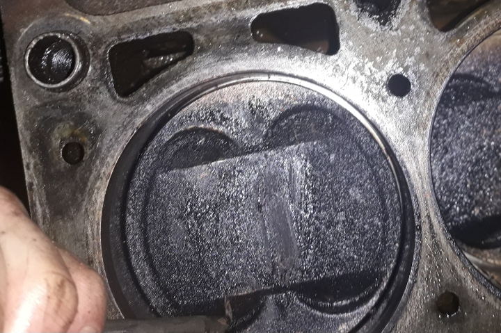

Такая же проблема случилась и моим авто.Окантовка 1 цилиндра прокладки ГБЦ расслоилась и тосол попадал в цилиндр.В масле тосола не было как и масла в тосоле.Сильного дыма из глушителя тоже не наблюдалось.По утрам при прогреве двигатель начинал потраивать в течении секунд 10,потом работал нормально.Печка на холостых дула холодным воздухом,но иногда и горячим.
Вот такой вид был после снятия головки

Million
Зазор поршень-цилиндр миллиметра полтора
Я такой мотор после вскрытия заёпся заводить. Масло в цилиндры пришлось плескать, чтоб завелась)

Colymaga писал(а):Million
Зазор поршень-цилиндр миллиметра полтора Я такой мотор после вскрытия заёпся заводить. Масло в цилиндры пришлось плескать, чтоб завелась)
нет,меньше,это просто так кажется.Завелся мотор,кстати,с полоборота
