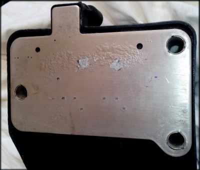

Рена
Сообщения: 8193
Всё же сдох МЗ, даже не в пробке, по трассе катался.
Первые признаки подыхания были - это провалы при тапке в пол, подёргивания.
В городе на светофоре загорается чек, ошибка пропуски зажигания в 1 и 4 цилиндрах, ладно глушить не стал, потихоньку доехал до дома на 2 и 3 цилиндрах, заглушил и больше не заводилась.
Фото модуля зажигания, обратил внимание - впучилась краска, на этом месте на кронштейне осталась наклейка...
IMG_20170528_170112.jpg |
263,23 KB |
