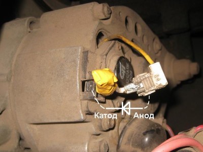

т808, на карбюраторной 99-ой установлен генератор 37.3701. Доп. диод можно к нему подключить по указанной Вами ссылке?
Сообщения: 47332
WildMan писал(а):генератор 37.3701. Доп. диод можно к нему подключить по указанной Вами ссылке?
Конечно можно! И даже совсем просто.
Дома на столе припаиваешь к выводам диода короткие проводки с клеммами "папа" и "мама" на них,а потом просто цепляешь эту самоделку между снятым с вывода РН,выходящим из гены проводом, и клеммой на РН.
Вот страшненькая фотка :

Да, а можно импортные аналоги диодов КД? Или не стоит такие ставить?
Сохатый
Сообщения: 6429
А зачем импортные? Ищешь в меньших габаритах? А т осмотри, найдешь диод Шоттки, а он тебе категорически противопоказан. Тебе нужен кремниевый диод, по возможности высоковольтный, чтоб на нем прямое падение было побольше.
Сообщения: 47332
LT писал(а):а можно импортные аналоги диодов КД?
Можно и импорт,только вот зачем? Думаю,что 202-е или 213-е вполне доступны.
Если очень хочется импорт,то гугли кремниевые диоды с прямым максимальным током не менее 5 ампер и прямым падением напряжения от 0,8 до 1,2 вольта.
